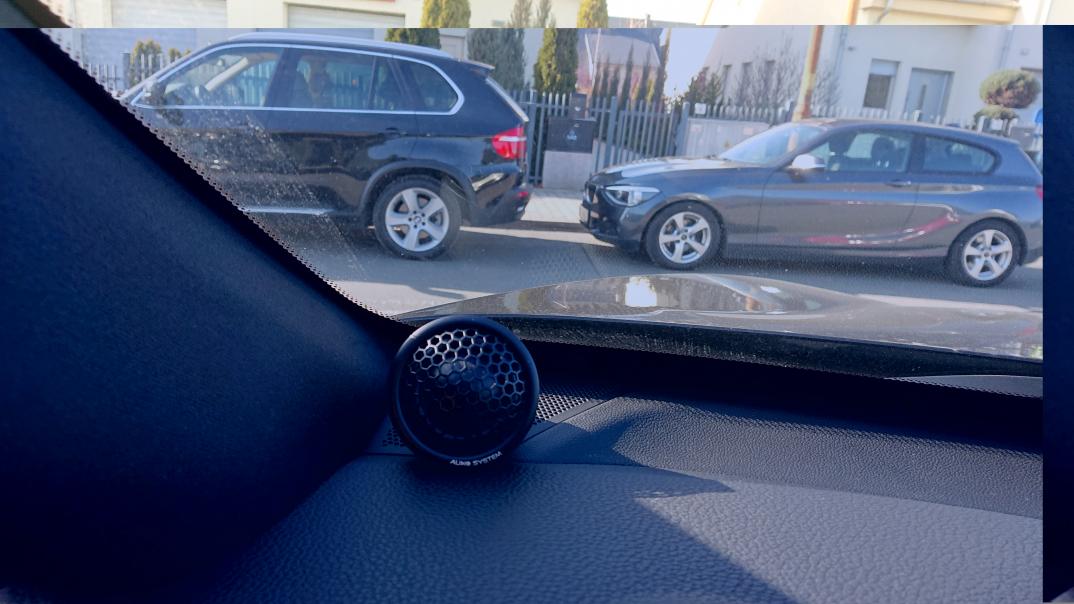

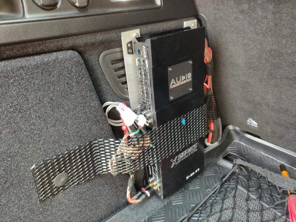

    dołączam się do dyskusji. Moje audio zainstalował Zbigniew z Audio System według swojego projektu. Tweetery na podszybiu mnie zaskoczyły, są piękne i wydajne. Sub został włożony do dedykowanej obudowy którą zrobiono jako pierwszy egzemplarz do Stelvio , obudowa byla jeszcze poprawiana pod sub gdyż była za płytka. Całość generuje dźwięk ,który poprostu mnie wzrusza - czy producenci aut naprawdę musza nas przycinać za sieczkę którą wkładają drzwi?
    Z tyłu w drzwiach głosniki połkę nizej . Całość zestrojona przed wygrzaniem i po. Do tego jest jeszcze pilot do Sub ale go nie używam. Wada... kolor obudowy tweet nie jest odporny na UV i odbarwia sie na podszybiu. Innych wad nie widzę i nie słyszę

    wzmacniacze i przepustnice
Nazwa:	wzmacniacze i przepustnice.jpg
Rozmiar:	147.6 KB

    tweety
Nazwa:	tweeter przod 1.jpg
Rozmiar:	80.4 KB
Nazwa:	tweeter przod 2.jpg
Rozmiar:	81.2 KB
Nazwa:	tweeter z zewn.jpg
Rozmiar:	77.9 KB

    Wygląda fajnie aby grało tylko dobrze twet umiejscowiony do odsłuchu fajnie ale wygląd już nie można w słupku szpachla i material tylko koszta wtedy. Ze zdjęcia trochę inny kolor materialu skrzynki suba nie bylo troche bardziej podobnego.
    Jakie koszta ...................

    sprzet okolo 10k brutto. w bagazniku jest wszystko ok, barwy materiału są podobne - zona nic nie zauważyła wiec jest git. tweet jest z aluminiowa obudowa i wiekszy głosnik niz zwykle- w slupku mnie przeraza nie tylko koszt ale rozmiar finalnego wykonania. jest jeszcze pare rzeczy do poprawy ale to pozniej - czasami zamek w prawym skrzydle rezonuje. sprzet ma juz rok wiec mogę podpisac sie obiema rekami ze wykonanie i jakosc jest wlasciwa do tego auta
