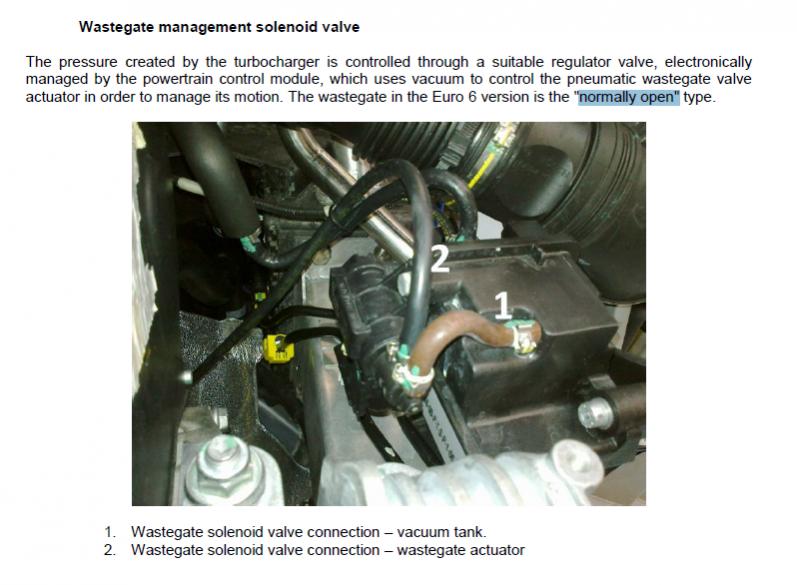

    Mnie nie ochodziło o ustawienie wastegate'a na sztandze nakrętkami tylko o zmierzenie przy jakim podciśnieniu zaczyna się ruszać sztanga i przy jakiej wartości następuje maksymalne wychylenie.
Nazwa:	wastegate.jpg
Rozmiar:	60.8 KB
    Według tego opisu z manuala wastegate w pozycji "zero" jest otwarty, uruchomienie elektrozaworu powoduje jego zamykanie, czyli pracuje odwrotnie niż we wcześniejszych modelach, gdzie wysokie ciśnienie sprężania otwierało wastegate.
    Jeśli sztanga miałaby zepsuta sprężynę odpychająca i działała za lekko, wtedy dawała by za dużo powietrza w dolnej skali (<4 tys obrotów), jej praca przy zmianie biegu nie byłaby stabilna (tendencja do "latania luzem").
    Tak mi się wydaje, ale do tego potrzebuję zmierzyć jak zachowuje się gruszka w sprawnej turbinie.

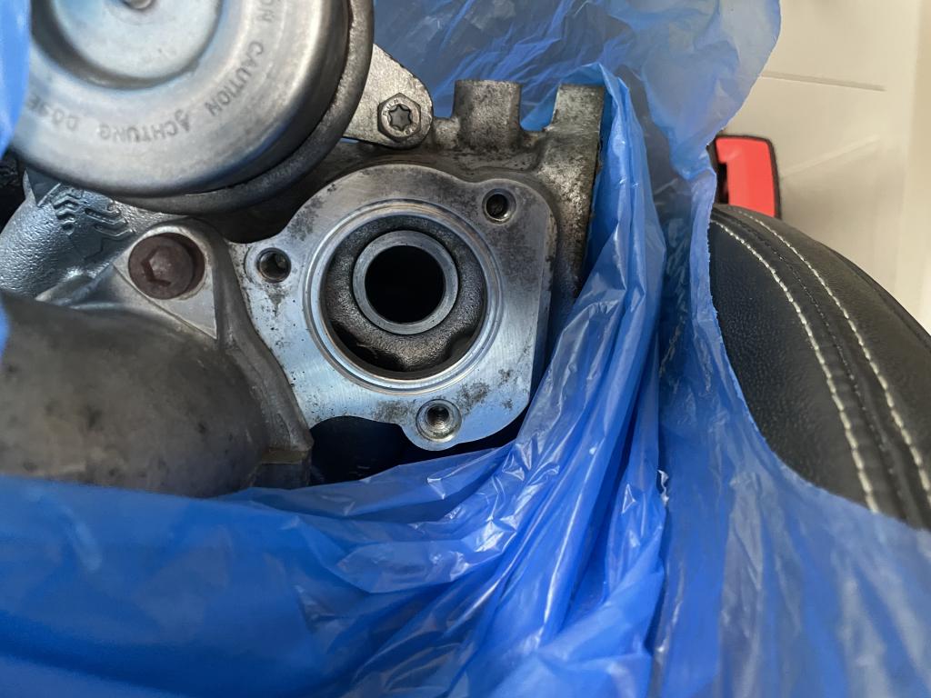

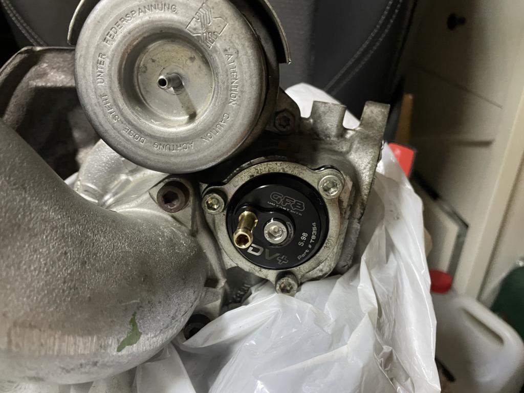

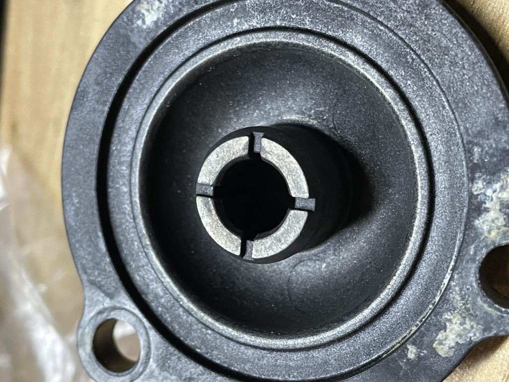

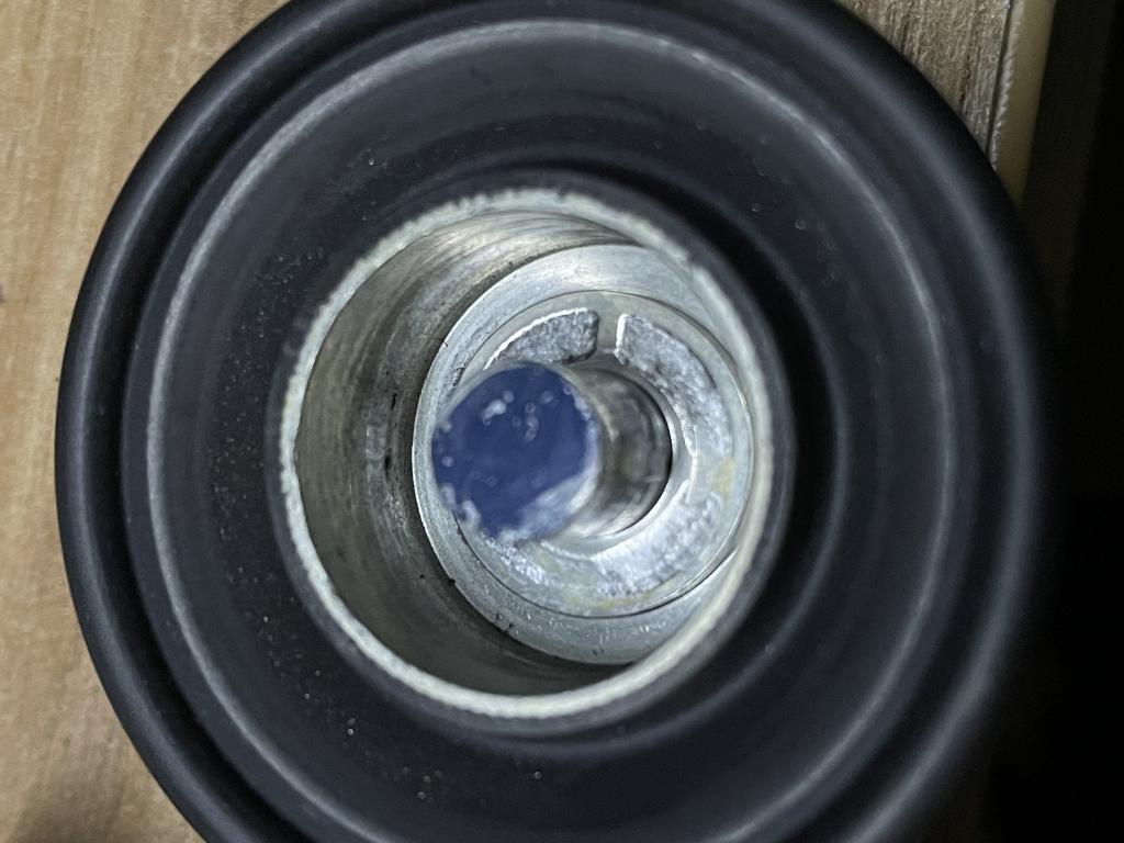

    Mała aktualizacja; Błąd P0240 nakłonił mnie do sprawdzenia zaworu DV na turbinie. Okazało się, że trochę sie zużył i pomijając zacieranie potrafił się przekosić. Wymieniłem na GFB DV+.
    Skończyło się poszarpywanie, nie wyrzuca błędu P0240, może jest minimalnie żwawsza, płynniej zmienia biegi.
    Niestety pozostałe przypadłości (ciągłe wzbogacanie mieszanki, zgłaszany błąd przepływomierza) nadal występują.
    Załączam loga. Martwi mnie skaczący kąt wyprzedzenia zapłonu, wypadające zapłony w trakcie jazdy, a co najważniejsze rozjazd pomiędzy oczekiwanym a faktycznym ciśnieniem w dolocie, jak i braki w momencie obrotowym silnika.
    Log do pobrania TUTAJ
    AKTUALIZACJA:
    Dla ciekawskich/potomnych zostawiam zdjęcia tego jak wygląda zawór DV oraz jego gniazdo na turbinie.

    Na zdjęciach widać zużycie oryginału oraz sposób montażu DV+ który pozwala to wszystko zmieścić w dosyć ograniczonej przestrzeni zaraz obok kompresora klimatyzacji.

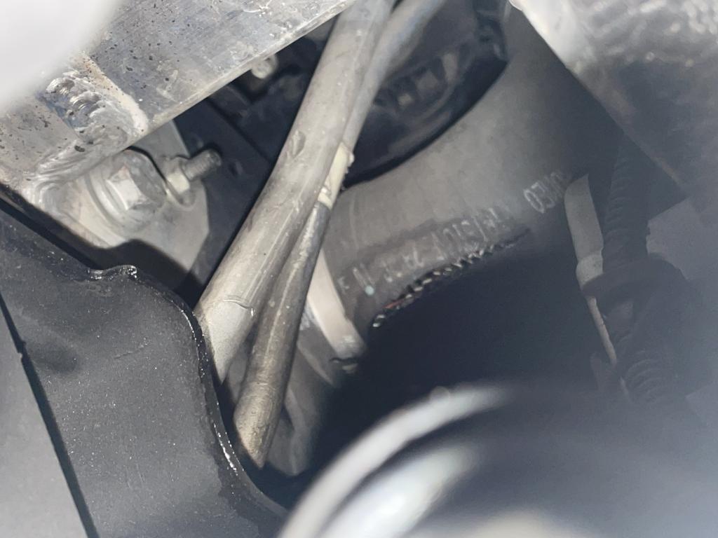

    Dziś po przejeździe kiedy wykonywałem loga okazało się, że zgubiłem osłonkę od spryskiwacza prawej lampy. Z ciekawości zajrzałem przez otwór do środka.
Nazwa:	E5748513-C293-4533-B379-1119CADEA402.jpg
Rozmiar:	71.9 KB
    Myślę, że to finalnie kończy temat.
    Podsumowując:
    - luźny wąż paliwa z baku do pompy wysokociśnieniowej (oring na kolanku na pompie był luźny)
    - zacierające się, zużyte DV, które często powodowało błędy
    - gigantyczne, 10cm pęknięcie na kolanku gumowym do intercoolera w zderzaku
