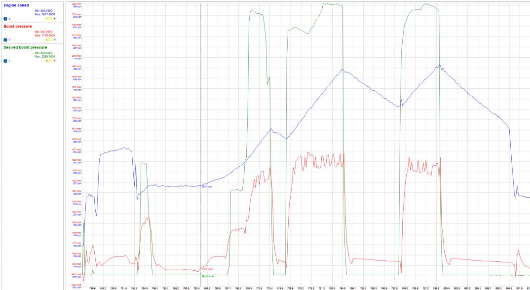

    Dobra zrobiłem logi .. 4 bieg i rozpędzanie od 1600obr/min
    Jak oceniacie ten wykres:

    Dzisiaj zrobiłem pomiary. Sterownik oczekuje 1.2 bara a na czujniku ledwo 0.5-0-6.
    @edit, wstawiam wykres. jeśli rozumiem go dobrze to on oznacza jakąś nieszczelność?

    Cytat Napisał Menubis Zobacz post
Nazwa:	Screenshot 2024-02-27 113702.jpg
Rozmiar:	76.8 KB
    Kuna czy inny zwierz przegryzło przewód za turbo, niestety ECU nie zgłosi błędu. Trzeba szukać śladów po zębach, potrafią być bardzo małe i ciężko zlokalizować.
    Przy pedale przyspieszenia w podłodze wskaźnik na wyświetlaczu ma dochodzić do końca, dopiero w górnych partiach obrotów, gdzieś powyżej 4500 RPM może zacząć spadać o jedną kreskę.
  7. #37
    02 2024
    Alfa Romeo Giulietta 1.4 Multiair
    7
    Dziękuję za poradę. Faktycznie była dziura w wężyku. Po wymianie dochodzi do końca.
