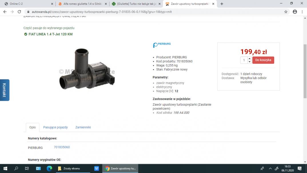

    Dzisiaj znalazlem przyczynę jest pęknięty wąż od iintercooler w stronę silnika ale byłem w serwisie to powiedzieli mi ze musze zamówić komplet wraz z czujnikem co mnie trochę zdziwiło bo to tylko kolanko gumowe jest pęknięte jak myślicie czy to na dole co w chodzi do intercooler mógłbym w to miejsce zamontować i będzie szczelne ?? W zalaczniku 3 zdjecie to będziecie wiedzieć o co mi chodzi
    Wymienial juz ktos tylko ta część węża czy naprawdę musi być komplet
Nazwa:	20201001_133212.jpg
Rozmiar:	113.5 KB
ID:	273074   Kliknij obrazek, aby uzyskać większą wersję
