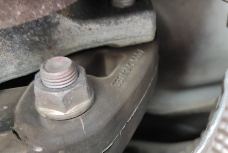

    Czy ma ktoś z Was nr zamiennika łącznika wału, jaki można założyć zamiast oryginalnego do Giulii RWD? Ewentualnie czy możecie podać link do sklepu/aukcji.
    Przy okazji wymiany oleju w skrzyni okazało się, że mój jest już nadpęknięty (zdjęcia poniżej). Nr oryginału to Hitachi C37A140 0007 - z tego co widziałem w wątku jest ten sam co w Stelvio.

    Podaj rozstaw otworów montażowych 78mm 96mm czy 105mm

    w sumie mam w giulii q4 bardzo podobne lecz trochę mniejsze pekniecie jak Harvaster w rwd. przy 140 sa minimalne drgania ktore znikaja powyzej lub ponizej tej predkosci, ale musze jeszcze wykluczyc kola wywazajac na nowo
    w ramach ciekawostki znalazlem dwie uzywki na necie do giulii. nic nowego nie znalazlem dostępnego

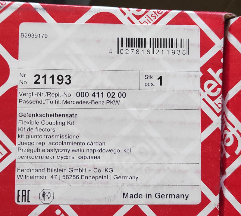

    Ja kupiłem nowy tłumik FEBI (zestaw z śrubami nr 21193) - pasuje z mercedesa, koszt w zależności od sklepu 250-350 zł brutto.
Nazwa:	FEBI.jpg
Rozmiar:	185.9 KB
    Jak ktoś chce tłumik bez śrub to FEBI 21191.
    Stary tłumik zrobił się dość twardy i mało elastyczny w porównaniu do nowego FEBI. Co do wrażeń - jak dla mnie bez zmian przed/po.
    Co do drgań przy 130-140 to raczej koła. Samo wyważenie może nic nie dać, czasami koła mają delikatne bicie promieniowe i wtedy najlepiej zrobić test drogowy z optymalizacją położenia opony na feldze (jeśli oczywiście jest prosta). Miałem podobny problem jak Ty i pomógł mi kolega [MENTION=80009]Kolpak[/MENTION].

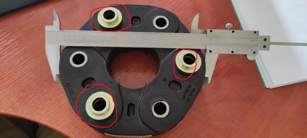

    Nie każdy zamiennik pasuje, z pewnością nie pasuje ten ze zdjęcia poniżej (Mayle jest zamienny w katalogach z tym z FEBI). Sam kupiłem Mayle ale musiałem oddać bo nie pasował.
    Tuleje (zaznaczyłem na czerwono) w tym Mayle są pod specjalne podtoczenia, których nie ma w Alfie. Tulejki powinny być praktycznie na płasko z gumą.
