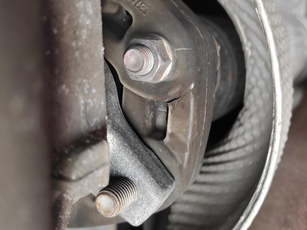

    Byłem w ASO i niestety ale dzisiaj otrzymałem smutną wiadomość - "Wał tył do wymiany" - tłumik drgań skrętnych wału (łacznik elastyczny wału) nie nadaje się do użytku.
    W ASO twierdzą że nie da się zamówić tej jednej częsci, wiec chcą wymienic cały wał tylni, koszt ponad 10k (auto po gwarancji). Czy znacie jakieś zamienniki tej częsci lub ktoś posiada wał/dyferencjał z tą częścią ?
    Z góry dziękuje za każdą odpowiedź !

    Objawów jeszcze nie ma, ale mam zwracać uwagę czy samochód nie wchodzi w wibracje. Jeśli tak się stanie to możliwe ze będzie towarzyszył temu "jazgot" i wtedy auto będzie trzeba holować lub jechac max 20km/h.

    Nie bardzo rozumiem, wiesz może jak to naprawić lub jaki zamiennik można zastosować aby wydać te 1000 zł a nie 10000 ?

    Niedobrze że takie ceny. Pewnie łącznik na stałe połączony z wałem. Może poszukać używanej części?

    W ASO powiedzieli że nie jest to stały element wału, ale występuje ten element w momencie gdy kupujesz caly wał. Może uda mi sie odszukac używany wał z tym elementem ale zależy to od sposobu demontażu. Możliwości są dwie, albo ktoś rozebrał wał z tłumikiem drgań albo zostal przy dyferencjale.

    Aktualny przebieg to 79 tyś. Nie upalałem auta, chyba że robil to poprzedni właściciel. Auto kupione przy 30 tyś. Auto stało 9 miesięcy, na placu poleasingowym wiec moze to jest powód. Element jest gumowy wiec moze parcieć.

    Kupujesz używany
    https://allegro.pl/oferta/wal-napedo...vio-8437876874
    Przekładasz cały albo tylko gumowy łącznik.
    Są dwie długości Q4 ma inna niż Q2

    Na pewno nie słuchaj się tych mistrzów z ASO. Kup używany i tyle .

    nie sądzę że tłumik drgań skrętnych jest częścią niewymienną - jest na 100% do kupienia - trzeba pytać w firmach zajmujących się regeneracją wałów napędowych i ich wyważaniem. po drugie trzeba sprawdzić Eper-a jak to jest bo jakoś ASO w takie odpowiedzi nie bardzo wierzę.
