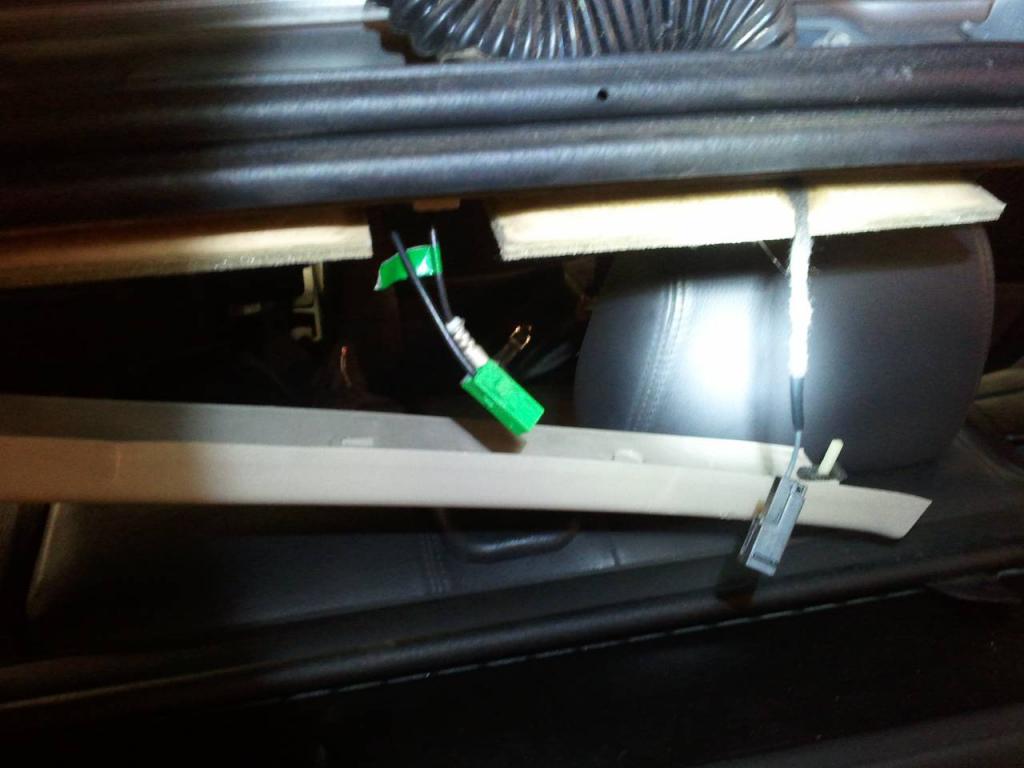

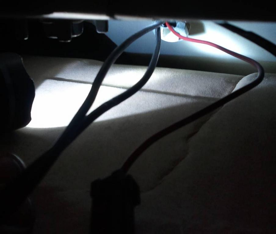

    Podępnę się pod temat:
    otóż w mojej 156 SW z 1.2003, z nagłośnieniem bose mam antenę dachową i słaby odiór radia. Poprzedni właściciel wpiął w obwód wzmacniacz, którego usunięcie poprawiło odbiór na postoju znacząco, ale pogorszyło w trasie (gubi sygnał notorycznie). Wykręcenie anteny, nie poprawia, ani nie pogarsza sygnału - stąd wnioskuję, że mam założony nieodpowiedni bat.
    W poszukiwaniu rozwiązania problemu zrzuciłem tylną część podsufitki:
Nazwa:	antena2.jpg
Rozmiar:	61.7 KB
ID:	49753Kliknij obrazek, aby uzyskać większą wersję
Nazwa:	antena1.jpg
Rozmiar:	41.4 KB
    Widać, iż do anteny lecą 2 kable (podejrzewam wzmacniacz - niemniej nie ma go w słupku, przewody idą wspólnie (wraz z antenowym) a dalej przechodzą we wiązkę w kierunku przodu auta). Podejrzewam, ze do anteny jest podawane napięcie, acz nie udało mnie się go zmierzyć na kablach po odpięciu. Odpięcie kabli nie zmienia jakości odbioru.
    Gdzie zatem szukać wzmacniacza - czy ew. kupować nowy bat?
  6. #36
    Użytkownik Pirat drogowy Avatar xweb
    02 2012
    Wlkp
    156 SW 1.9 JTD 16V 140@167KM
    205
    Odpowiem z rozwiązaniem dla potomnych.
    Antena w SW od 12.2002 posiada wzmacniacz w podstawie. Wzmacniacz po rozebraniu był solidnie skorodowany i miał marne szanse na działanie.
    Zamówiłem element 51723587 (ANTENA AM / FM + POKŁADOWA ANTENA GSM), po zmontowaniu odbiór jest kapitalny - w mieście, poza miastem czy w podziemnych garażach. Uwaga tylko na uszczelnienie - polecam zastosować silikon techniczny, aby nie przeciekała nam woda.
