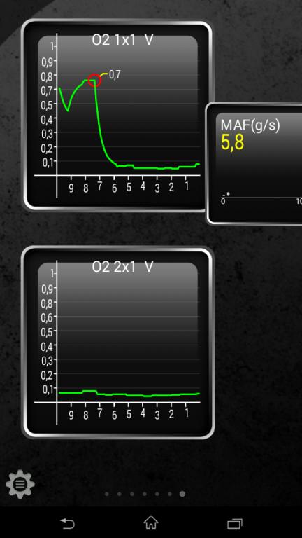

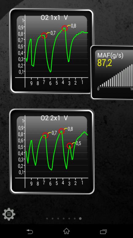

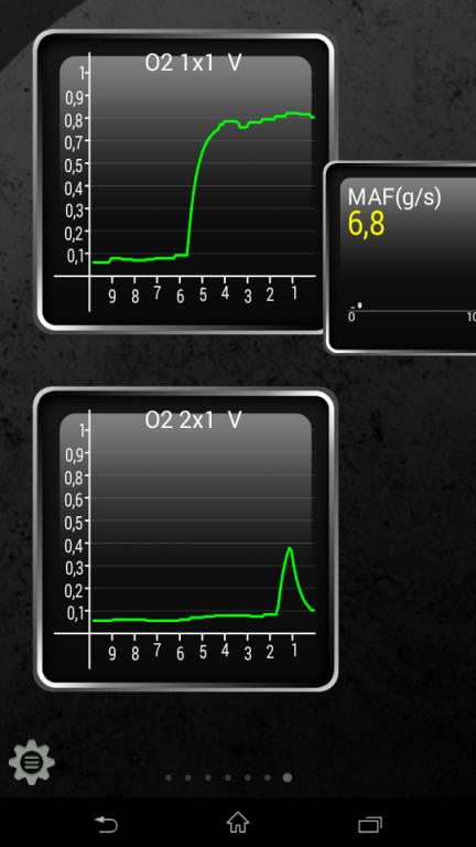

    Sprawdziłem pod komputerem i wykres sondy dziwnie sie zachowuje. Tzn Podczas jazdy jest ok sonda oscyluje od 0 do 0.9 Natomiast po jezdzie i zwolnieniu (np. jazda w korku) czy zostawienie na wolnych obrotach Sonda jakby się zacinała. trzyma 0.1 lub 0.8 cały czas. Przepływomierz nie wariuje. (jest niedawno wymieniany) prosze o pomoc
