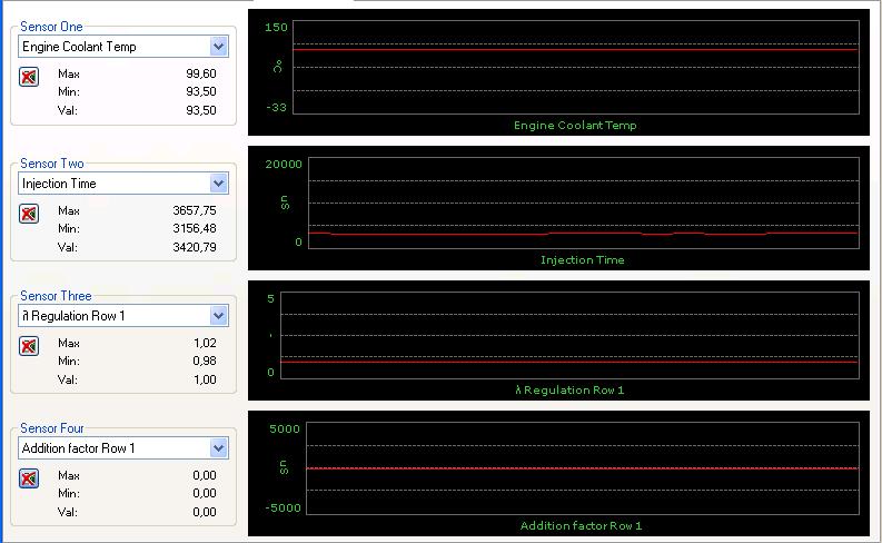

    Dzisiaj wyszła jedna rzecz. W czasie jazdy był mułowaty a na postoju trochę przebierał obrotami więc postanowiłem wyczyścic przepustnicę. Okazało się, że rura złącze elastyczne jest nieszczelne (pęknięcie na około 2 cm). Po sklejeniu zrobiłem reset parametrów. początkowo ok poza leniwą sondą (praca w 0,45 <> 0,55V). sytuacja poprawiła dopiero dużo później (temp max).
    Ale poza tym wszystko normalnie tra i fra wróciło do normy -3200 pkt oraz praca w zakresie 0.98 do 1.02. I nagle zonk: -3200 zaczęło sie pojawiać i znikać wskazując 0 (zero). Aż w końcu pojawiło się 0 i jest do tej pory. przedstawiam foto Kliknij obrazek, aby uzyskać większą wersję
Nazwa:	09.09.2011.JPG
Rozmiar:	67.2 KB
ID:	33869. Chyba zostaje jednak teoria wady ECU, gdyż parametry za mocno się zmieniają. Z dużego + na duży - i odwrotnie oraz krązy w okolicach zera. natomiast parametry "multiplication factor row 1 (current, low i high) wskazują 1.

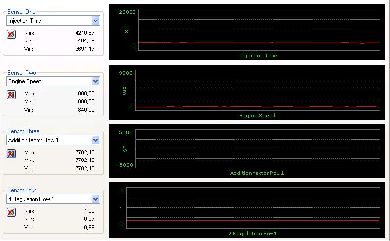

    Przed zgaszeniem końcem testów zaczął przebierać obrotami (czas wtrysku wynosił nawet 10k a parametry wyglądały tak Kliknij obrazek, aby uzyskać większą wersję
Nazwa:	09.09.2011 - 2.JPG
Rozmiar:	64.3 KB
