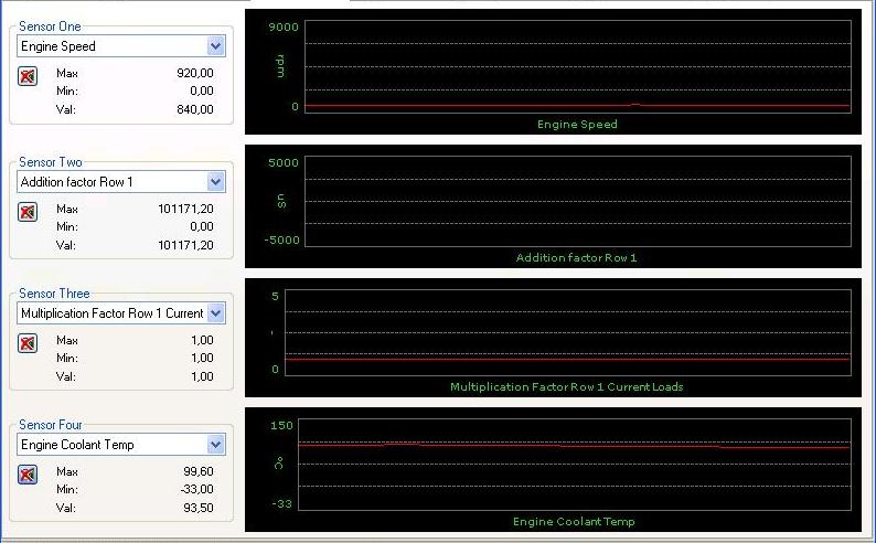

    3. podpiąłem pod alfadiaga - błedów nie stwierdzono
