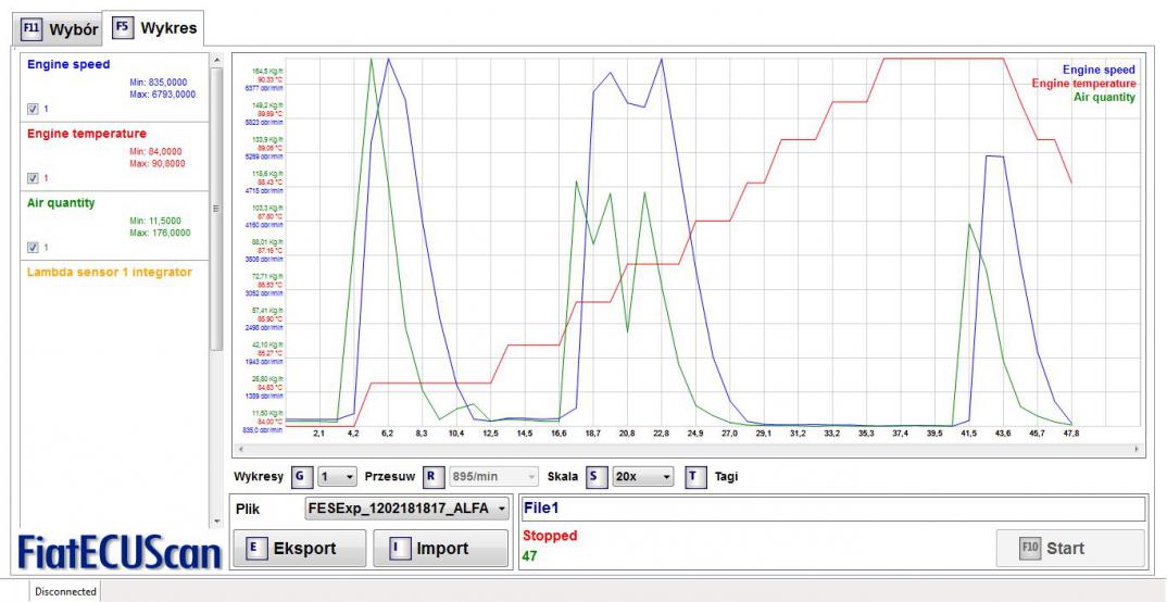

    Up A jakie są prawidłowe wartości MAF dla FES bo mi wydają się za małe ...
Nazwa:	Maf.jpg
Rozmiar:	80.4 KB

    - zamiast Lambda sensor integrator daj Throttle position sensor i pliki exportu, nie zrzuty.
    - wtedy widać czy na prawde dusisz do dechy.
    - AR 156 TS 2.0 ecu M1.5.5
