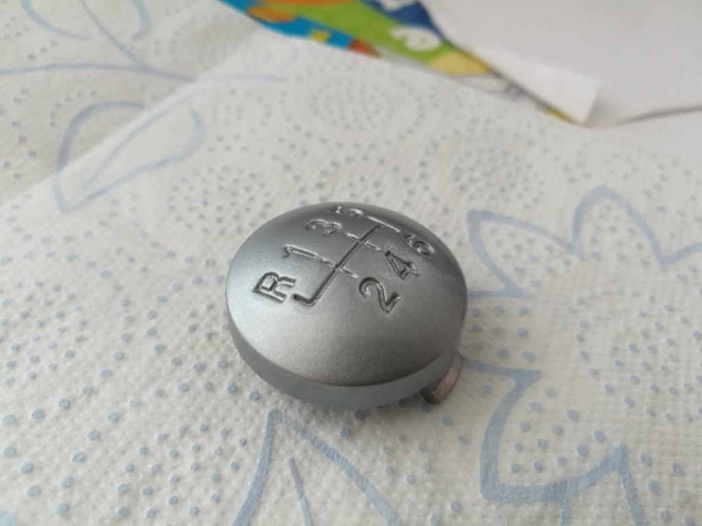

    Okopię temat. Mam pytanie do tych którzy samodzielnie lakierowali gałkę - jakiego konkretnie lakieru używaliście? na razie wzięłam pierwszy lepszy i nie wyszło idealnie, za bardzo powchodził w cyferki

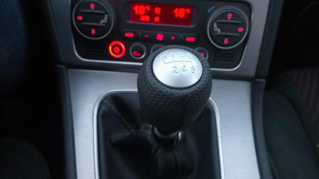

    Lakier samochodowy, akurat z palety BMW mi podpasował. Też nie wyszło idealnie, ponieważ nie oszlifowałem dokładnie kapsla, ale wygląda całkiem nieźle. Pod lakier primer do plastiku, a na lakier oczywiście bezbarwny utwardzacz. Myślałem żeby to poprawić, ale jak nie patrzy się z lupą to wygląda to w porządku.
