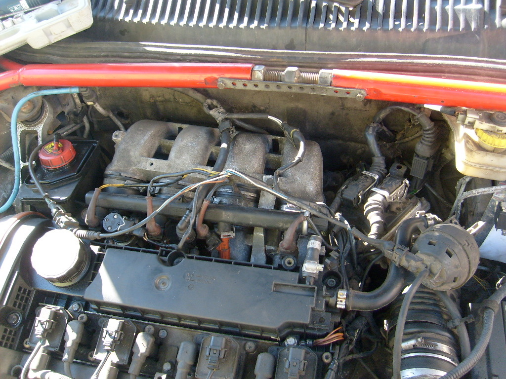

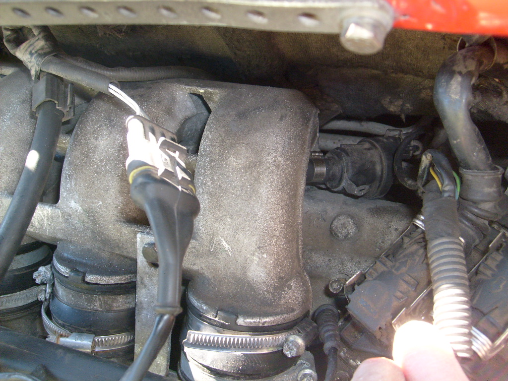

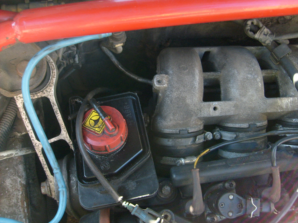

    Trochę kiepskie to zdjęcie. Nie widzę zaworu sterującego (silnika krokowego) ilością dostarczanego gazu - powinien być na przewodzie między parownikiem, a mieszaczem. Jesli go nie ma i masz tylko regulację na śrubę to to może być nawet 1 generacja, stosowana kiedyś do silników z gaźnikiem.
    Poszukaj takiego mniej więcej silnika krokowego : http://www.drypa.pl/kategoria302_REG...i_krokowe.html
    A co do kolektora to pewnie został zamieniony - no i bardzo dobrze, bo przynajmniej nie masz pewność, że go nie rozerwie.
    Ciekawe tylko, jak została rozwiązana sprawa z zaworkkiem zwrotnym powietrza dodatkowego.
    No i pewnie masz trochę gorsze osiągi bo ten kolektor nie ma zmiennej długości dolotu.
    Fajnie by było, gdybyś porobił trochę zdjęć, jak już będziesz miał go w samochodzie - szczególnie interesuje mnie podłączenie przewodów odmy/powietrza dodatkowego.
    A jak się udało z alternatorem?
    Nie było problemów z jego demontażem po wyjęciu dolotu?
    SGO240 nie wiem czyKliknij obrazek, aby uzyskać większą wersję

    Akurat z tych zdjęć niewiele można powiedzieć o instalacji LPG, bo nic nie widać.
    Natomiast nie ma wątpliwości, że kolektor był zamieniony z plastiku na metal.
    Ktoś, kto to robił nieźle poszatkował instalację elektryczną.
    Zdumiony jestem, że masz pozostawiony zawór dwukomorowy jako jedyną chyba pozostałość po dolocie plastikowym - ciekawe, jaką on teraz spełnia rolę?
