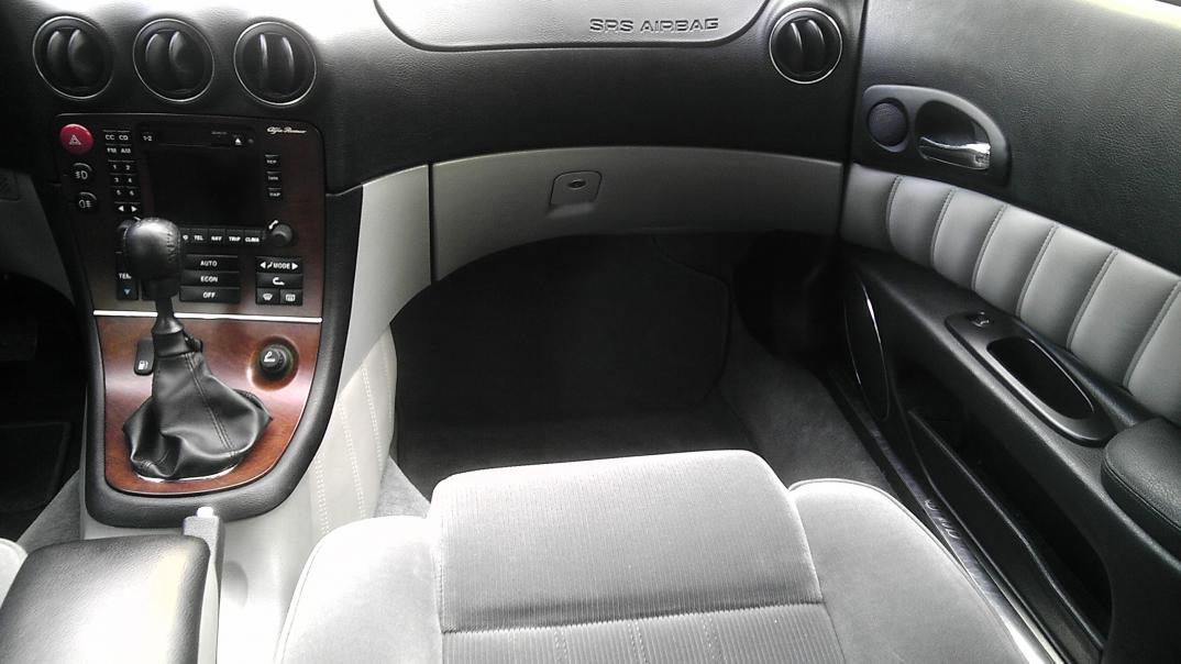

  6. #36
    Użytkownik Embrion
    12 2010
    Alfa Romeo 166 2.4JTD
    5
Nazwa:	IMAG2109.jpg
Rozmiar:	76.9 KB
    Tak wygląda całość i jestem bardzo zadowolony z takiego efektu
  7. #37
    03 2010
    Wielkopolska
    166 2,4 JTD `99
    3,517
    Naprawde świetnie. i wnętrze odrazu odmłodniało. Trza będzie sie tym zająć. Tylko ciekawe czy z m0ich plastików to tez tak łątwo sie zmyje acetonem? ?U mnie nic sie nie klei tylko sa juz te plastiki zmęczone, porysowane itp.
