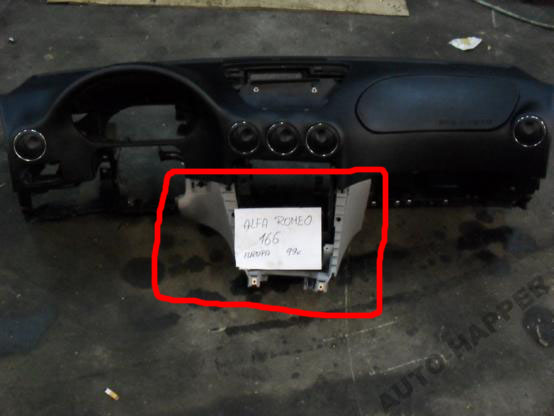

    Nie wspomnialem, o tym ze jest z Litwy Ale jeden moj znajomy ma Alfe 166 na rozbiorke, wlasnie z plastykiem w takim samym kolorze, wiec chce wymienic te klejace sie plastyki. Co do ICS, to mialem na mysli konsole oznaczona na zalaczonym foto. O ile rozumiem to z tym bedzie najtrudniej... Moze ktos to wymienial i wie co bede musial zdemontowac aby to wymienic?

    Cala konsole to napewno nie chce wyjmowac Ale tylko ta co jest obok ICS w swiatlym kolorze. Widzialem na allegro ze ta dolna czesc da sie rozloczyc ze czarna...
