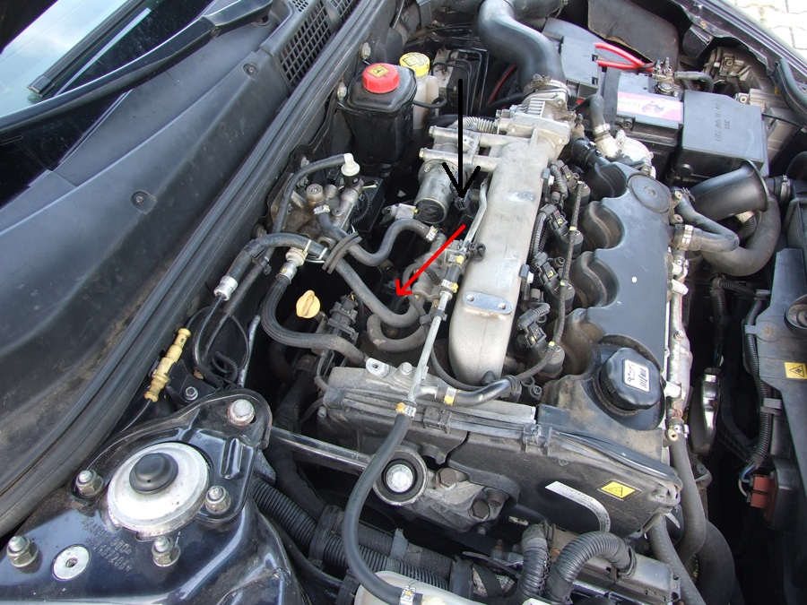

    gdzie znajduje się ten czujnik itd?
    Czujnik jest na kolektorze ssącym na zdjęciu zaznaczony czarną strzałką

    Do czyszczenia użyj miękkiego pędzelka i benzyny ekstrakcyjnej.
