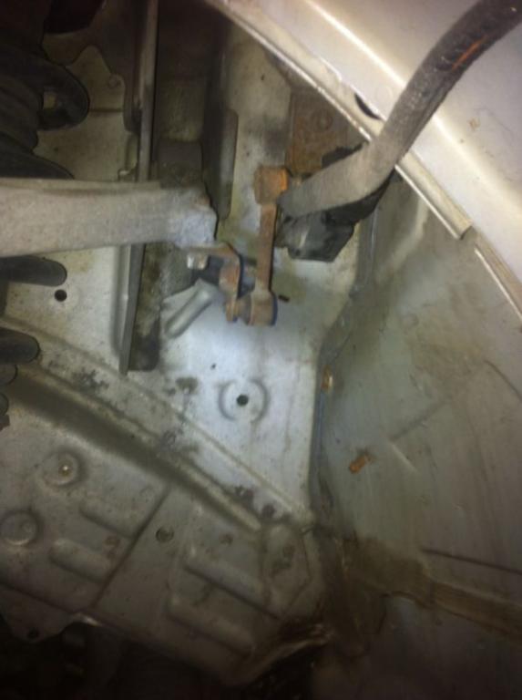

    Witam. Czy moze ktos wie jak nazywa sie ten lacznik i jakie spelnia zadanie? gdzie go mozna kupic?

    Czujnij poziomu dla reflektora ksenonowego.

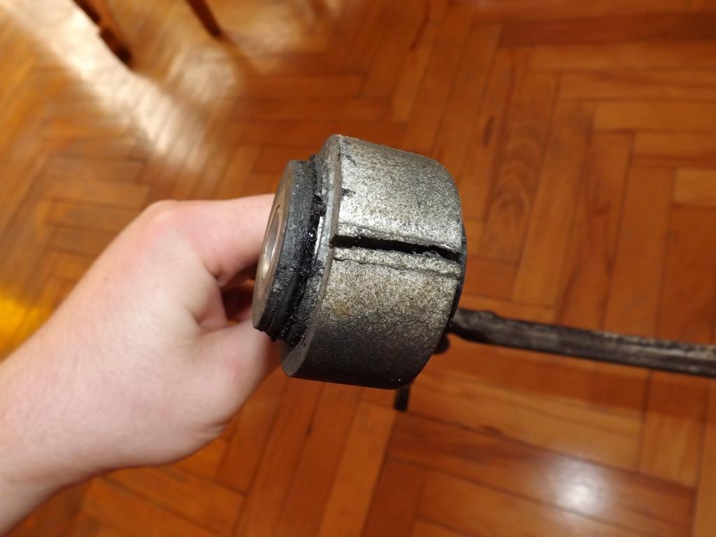

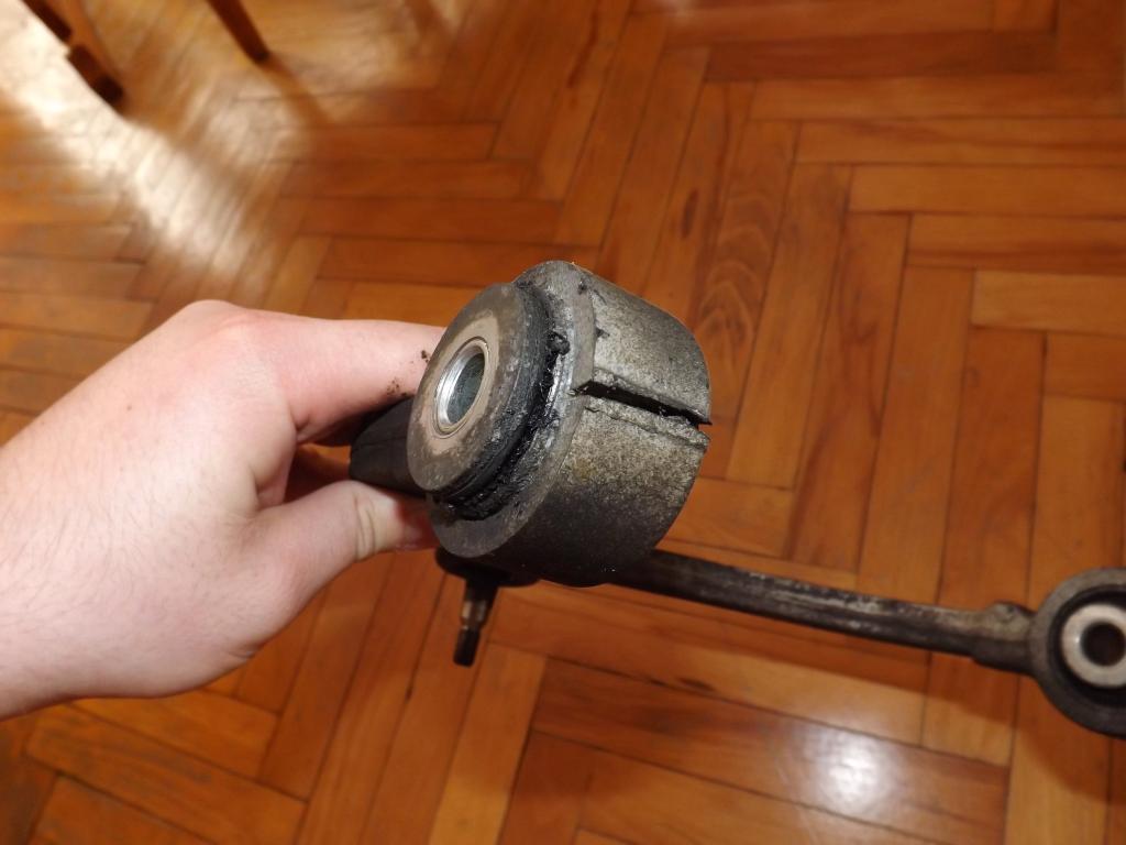

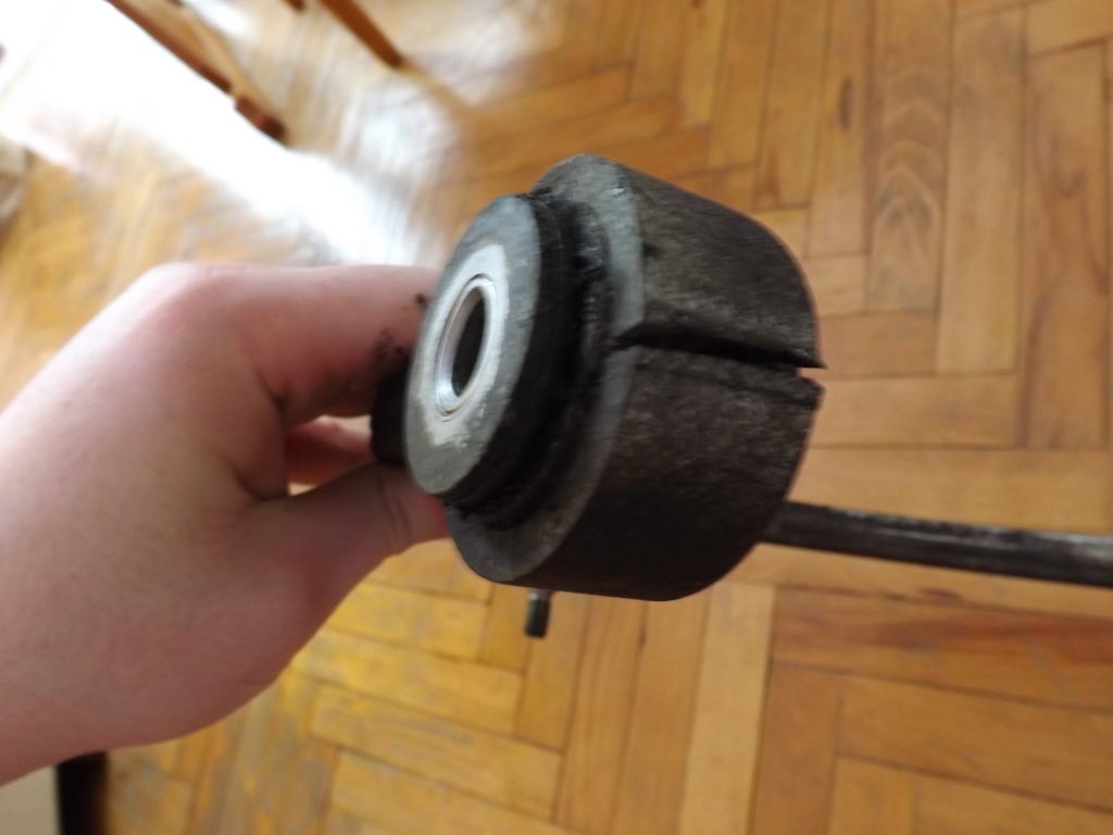

    Właśnie jestem po wymianie wahacza, zrobiłem to na chodniku przed blokiem. Użyłem torxa płaskiego E18.
    To co mnie bardziej przeraziło, to widok tulei po wymontowaniu wahacza. Nie wiem od kiedy to jest, ale jak sobie pomyślę, że woziłem rodzinę tym samochodem to aż się słabo robi.

    Cytat Napisał pushq Zobacz post
    wahacz ori czy chinol jakiś

    Cholera wi - kupiłem samochód z tym wahaczem na pokładzie.
    Nie ma na nim wybitych żadnych oznaczeń, ani na odlewie ani na deklu sworznia. Była tylko na nim srebrna naklejka z jakimś numere.

    Chinol.
