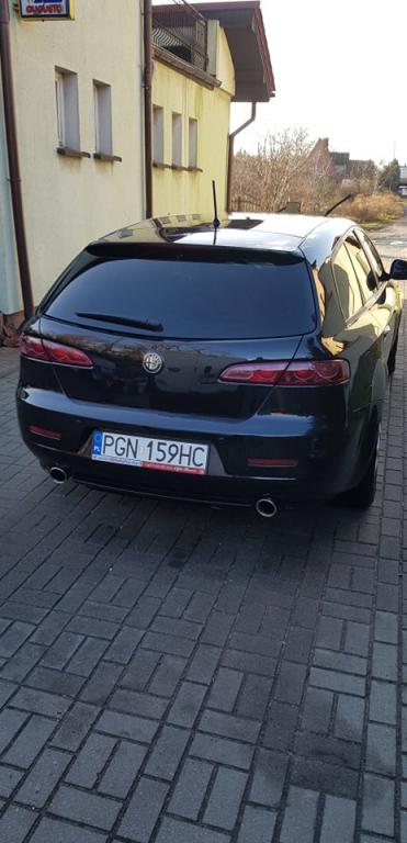

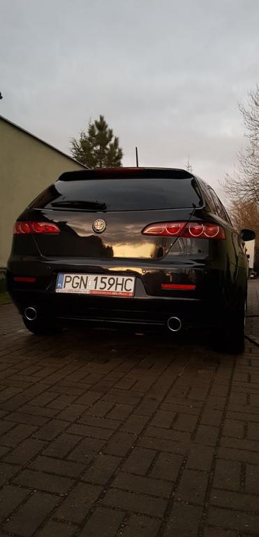

    To ja też dołączę do chwalących się Zaślepkę również sam wycinałem i wygląda git
