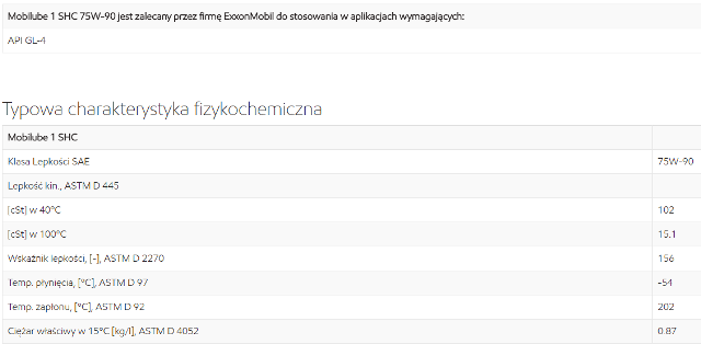

    Na przykładzie Mobila, który wlałem:
    http://www.mobil.com/polish-PL/Comme...be-1-SHC-75W90
Nazwa:	Capture.PNG
Rozmiar:	31.4 KB
    Olej GL5, ale producent zaleca stosowanie tego oleju, gdzie wymagany jest GL4. Formuła oleju musi być niegroźna dla metali kolorowych.

    Masz rację, ale zaleca to producent oleju, a nie producent skrzyni/samochodu. Chodzi o to, że stosowanie oleju klasy API GL-5 w skrzyniach, w których producent zaleca tylko GL- 4 może powodować korozję chemiczną stopów metali kolorowych, np. brązowych synchronizatorów. Czyli w naszym przypadku ten olej nie jest zalecany. Myślę, że to opracowanie w jakiś sposób odpowiada na wątpliwości z tym związane.
    Na dziś moje dwa pewniaki do M32 to:
    TUTELA CAR MATRYX 75W-85 GL 4
    AMSOIL 75W90 GL4 API SyntheticMTG Lube
    Co do Fuchs’a póki co się nie wypowiem, bo wysłałem do nich parę pytań i czekam na odpowiedz.
