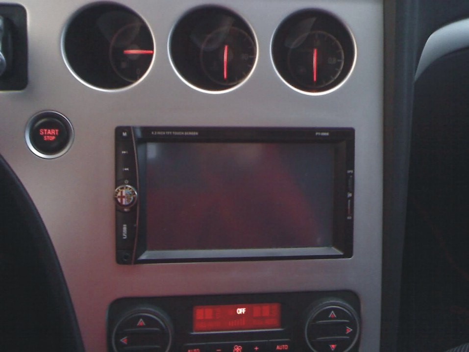

    Cytat Napisał marcinq24 Zobacz post
    Radio kruger km2003, próbowałem spasować ramki z allegro wraz z wkładem radia do alfy, ale niestety jest kiepsko nic nie pasuje. Wssystkie ramki do firmowych sprzętów, a nie wynalazków. Jak wy swoje radia te "wynalazki" dopasowujecie? Chyba trzeba będzie zwrócić radio. Pozdro
    Najlepiej zrób Kolego tak jak ja na załączonym foto. Ramka z kompletu z radiem, wypełniacz , szlifowanie na koniec malowanie i po problemie. Pozdrawiam
