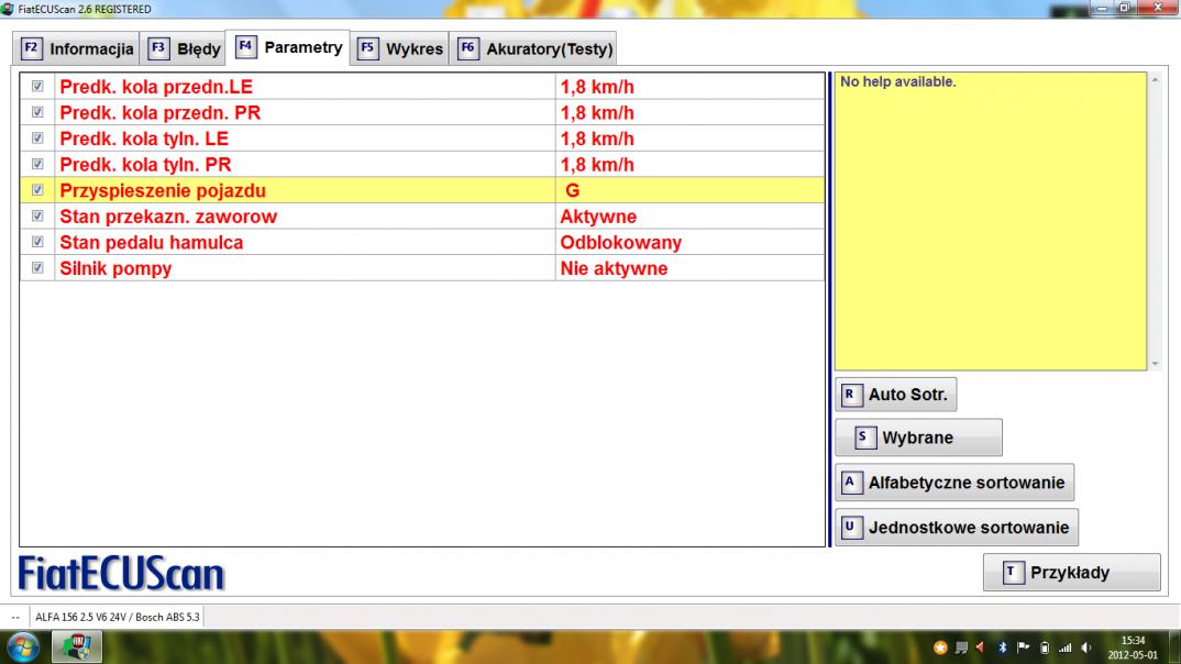

Mi też pokazuje 1,8km/h przy każdym kole, ale żadnego błędu FES mi nie wyrzuca. Zakres falowania mojej alfy to 1000-2000 obr/min - nigdy mniej jak tysiąc. Co ciekawe, że nawet po wypięciu całej wiązki od pompy ABS zdażało się że obroty skoczyły do 2000, nawet do tej pory głównie tylko kiedy wjeżdżam do siebie na podwórko, operując raczej tylko sprzęgłem - bez dodawania gazu. (ruszając puszczam tylko sprzęgło, ale kiedy chcąc zwolnic, wciskam sprzęgło i obroty skaczą w górę nagle.)

Co do Twojego przypadku u Ciebie jest inny rodzaj falowania niż u nas. U Ciebie po odpięciu wiązki ABS dalej masz falowanie i to w wyższym zakresie. Ja stawiam zwyczajnie na lewe powietrze, krokowy lub przepustnica.
