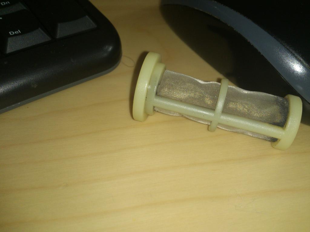

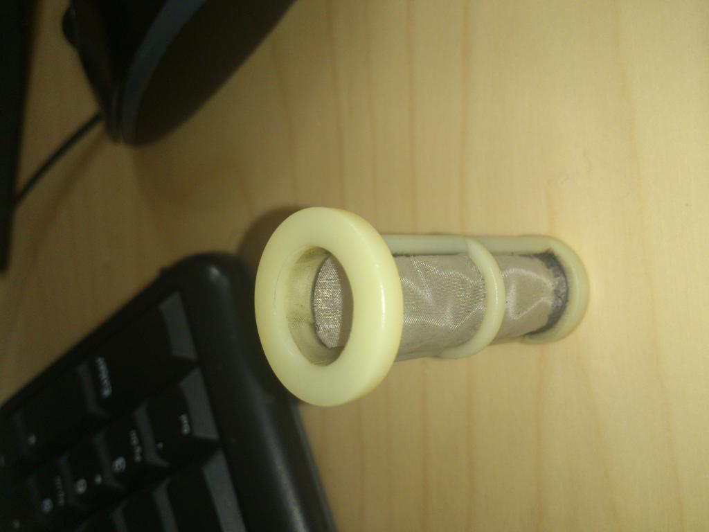

    Witam
    Wygląda na to że mnie też dosięgnął problem zbiorniczka na płyn do wspomagania.
    Dzisiaj ze zbiornika wydłubałem filtr który wesoło sobie pływał, płyn sobie oczywiście bulgotał.
Nazwa:	DSC_0196.jpg
Rozmiar:	48.9 KB
ID:	92041Kliknij obrazek, aby uzyskać większą wersję
Nazwa:	DSC_0197.jpg
Rozmiar:	38.9 KB
    Zabieram się zatem za wymianę, mam pytanie, jak odróżnić czy mam zbiorniczek po czy przedzmianowy? Auto to 159 2.4 JTD

    IMO nie ma się co zastanawiać nad rodzajem zbiorniczka, bo Twój jest i tak do wyrzucenia.
    Musisz kupić nowy zbiorniczek (UWAGA! zaznacz, że masz 2.4 JTDm, a nie 1.9 JTDm, bo zbiorniczki się różnią) i wymieniaj.
    Przy czym zalecam zalać GI/E (jeżeli miałeś do tej pory czerwony), bo GI/R (zielony) jest rzadszy i były przypadki na forum, że magiel lał po wymianie płynu na zielony.
    Jezeli jednak zdecydujesz się na zielony, to obowiązkowo wypłucz układ (robi się to wraz z wymianą uszczelek), bo płyny GI/E i GI/R są niemieszalne.

    Wg serwisu do mojego auta wchodzi tylko zbiorniczek 60694766 .
    Auto to 2.4 JTD z kwietnia 2008(poliftowe). Kiedy zmieniali płyn? Wg mnie jest czerwony
  8. #478
    11 2010
    Dębica RDE - podkarpackie
    6,839
    koledze Lobov do 2.4 wyslali zbiornik od 1.9 wiec wiesz wszystko jest mozliwe.Zmiana plynu byla w 2007 alb 08.Nie zmieniaj na zielony.zostaw Czerwony tak jak Franek napisal

    Nota bene napisz do Lobov'a - może jeszcze ma ten zbiorniczek.

    Zbiorniczek wymieniony, płyn uzupełniony, w aucie cicho jak w kosciele
    Na szczęście pompa nie poszła
