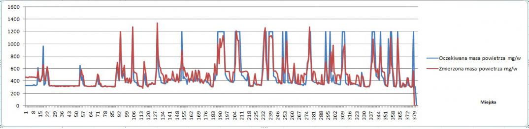

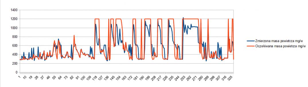

    Cytat Napisał xrobcio Zobacz post
    Licze ze na nowej przeplywowce spalanie troche spadnie.
    Ta przepływka lepiej wskazuje niż stara ale dalej nie jest rewelacja
Nazwa:	bosh.jpg
Rozmiar:	42.4 KB
    A tak czyta dobra przepływka
Nazwa:	miejska.jpg
Rozmiar:	46.5 KB

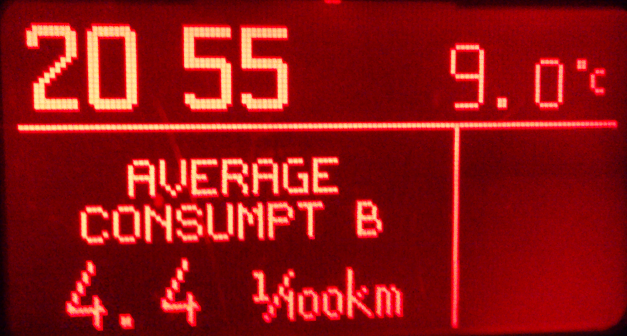

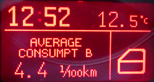

    Z moich grzechow wymienie tylko krotkie odcinki okolo 7-8km i to ze bella nie spi w cieplym garazu
    Ja też jeżdżę 7-8km, garaż zajmuje syn, więc moja się wietrzy i nigdy nie przekracza mi 7,2 (6,9 komp). A z trasy 37 km (~26 trasa, ~11 miasto- wyjazd i wjazd do Krakowa ) 3 osoby + bagaż:
Nazwa:	spalanie.png
Rozmiar:	391.2 KB
    i w drugą stronę:
Nazwa:	spalaniep.png
Rozmiar:	346.3 KB
    Faktycznie jest 4,6. A ci co mnie znają, to wiedzą, że "na emeryta" nie jeżdżę
