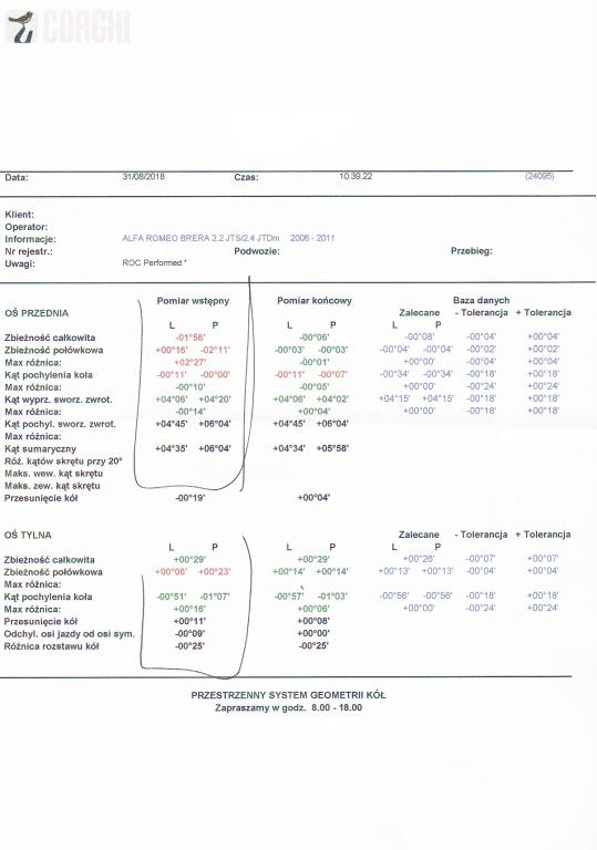

    No dobra Panowie. Zostało jedno pytanie bez odpowiedzi. Dlaczego po zrobieniu geo auto zaczęło ściągać w prawo? Pojechałem tylko ze względu na zjedzone opony, ustawili i zaczęło ściągać. Nawet jeżeli to wina gumy dolnej wahacza z przodu to przed geometrią nie ściągało.

    W takim razie zadam pytanie bo ustawianie geometrii czeka mnie w przyszłym tygodniu czy jest ktoś w stanie podać jakieś konkretne wartości jakie mam przekazać mechanikowi odnośnie właściwych parametrów ustawienia. Alfa 159 2,4 Q4 zawieszenie modyfikowane przez porzedniego właściciela tzn obniżone sztywniejsze spężyny. Chodzi mi o podanie danych aby uzyskać jak najlepsze właściwości jezdne przy niezażynaniu opon po jednym sezonie.

    ok może ktoś podać wartości dla wersji Ti

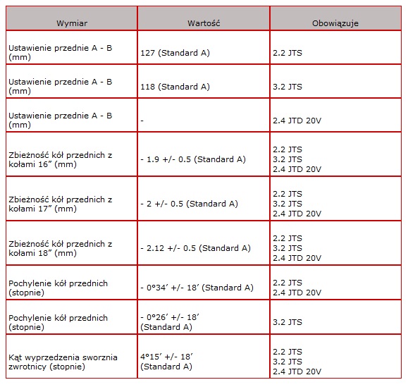

    Poczytaj
    http://www.forum.alfaholicy.org/159_..._225_50_a.html
    Fabryczne nastawy są w instrukcji
