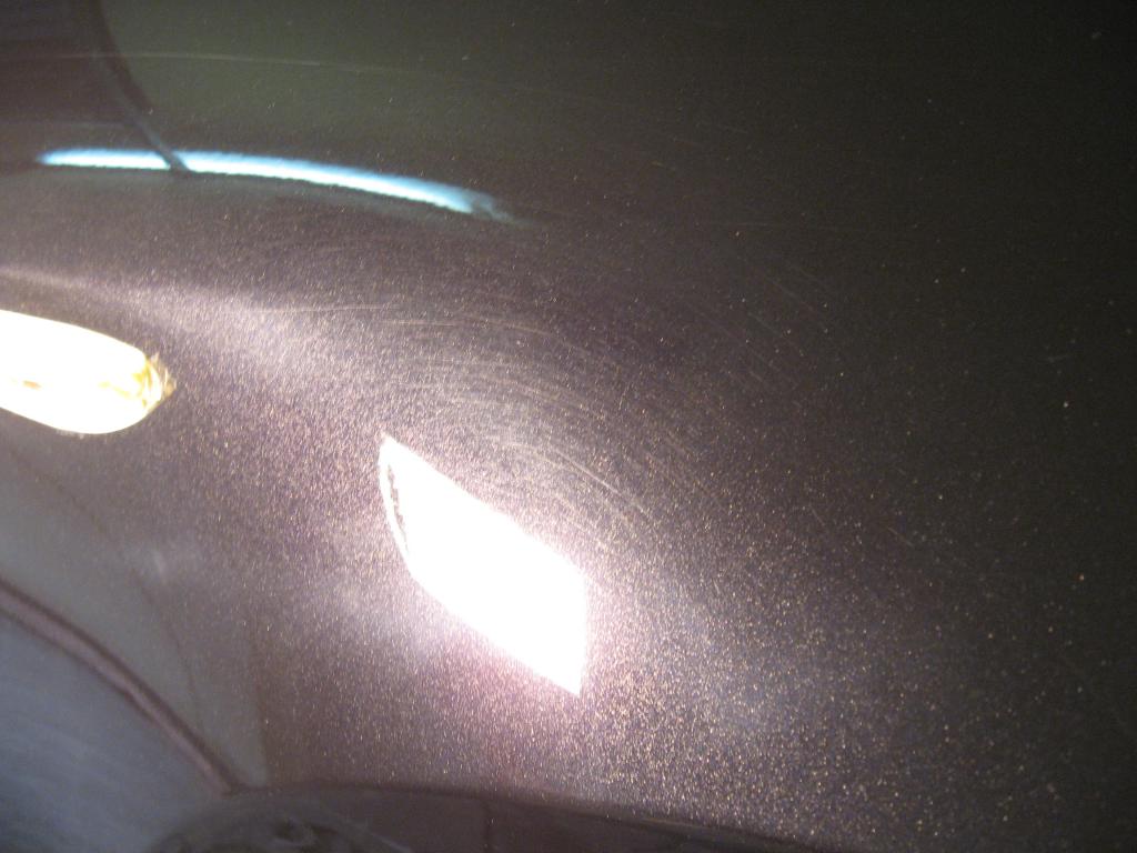

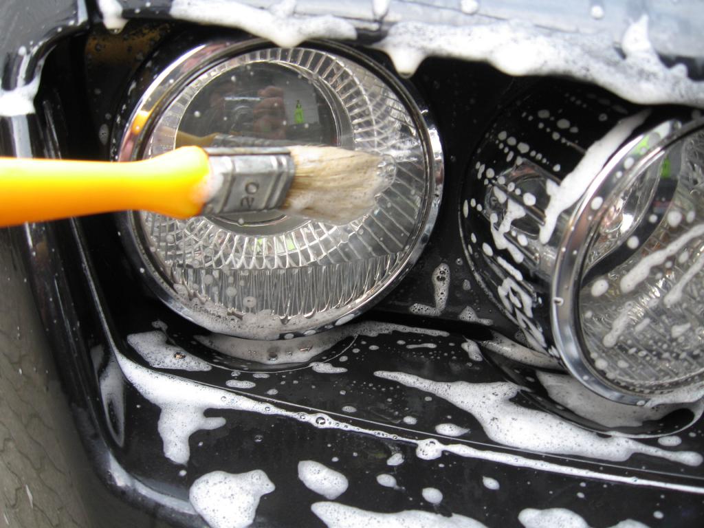

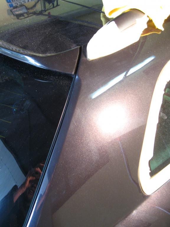

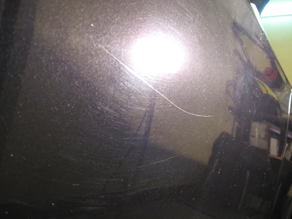

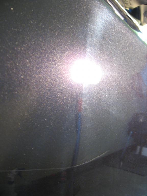

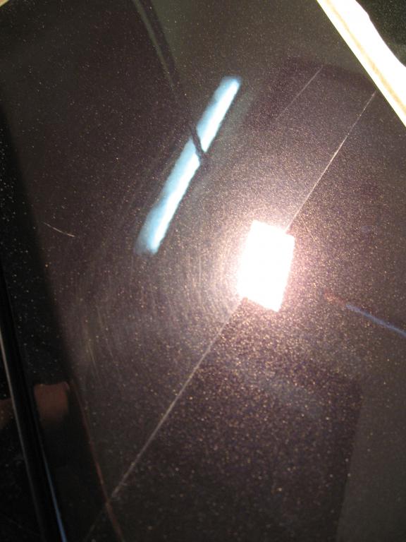

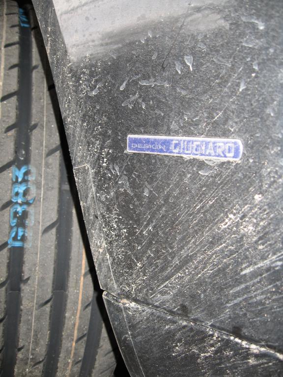

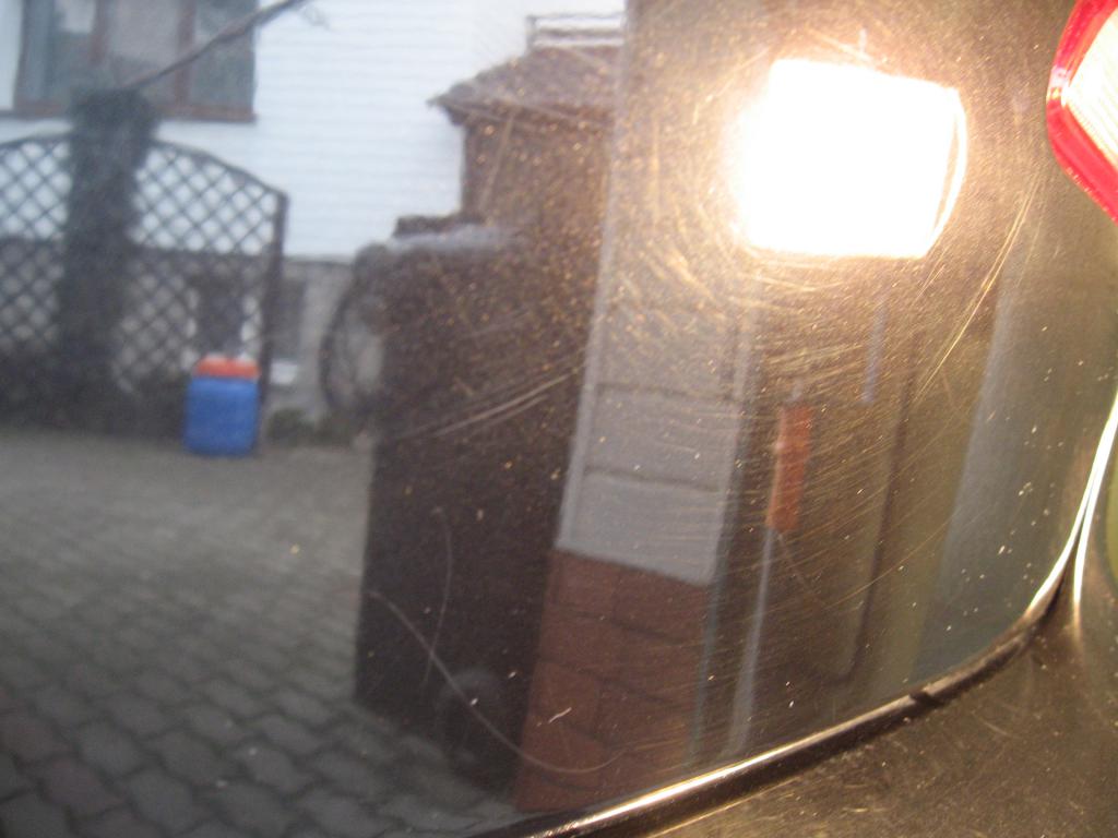

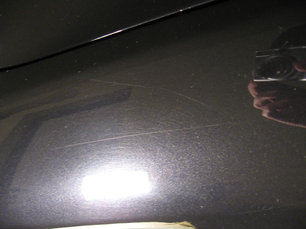

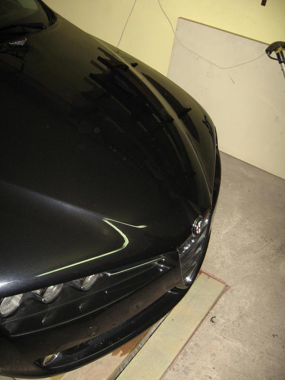

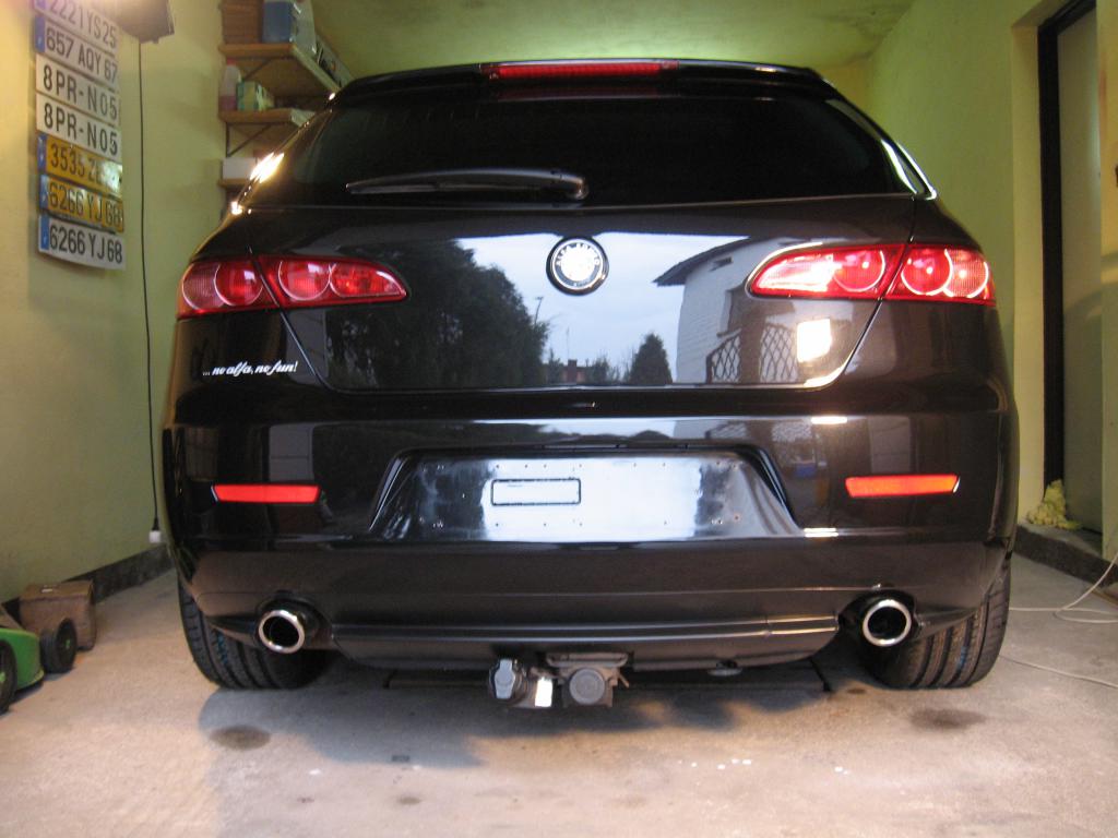

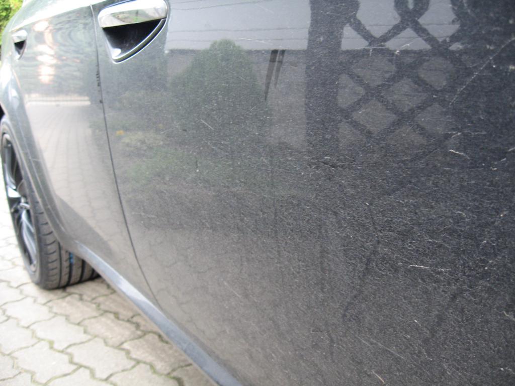

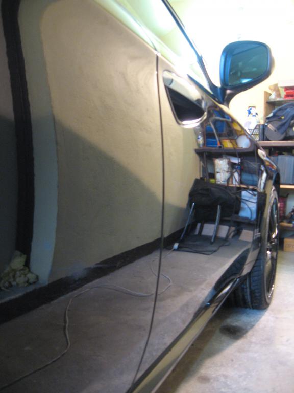

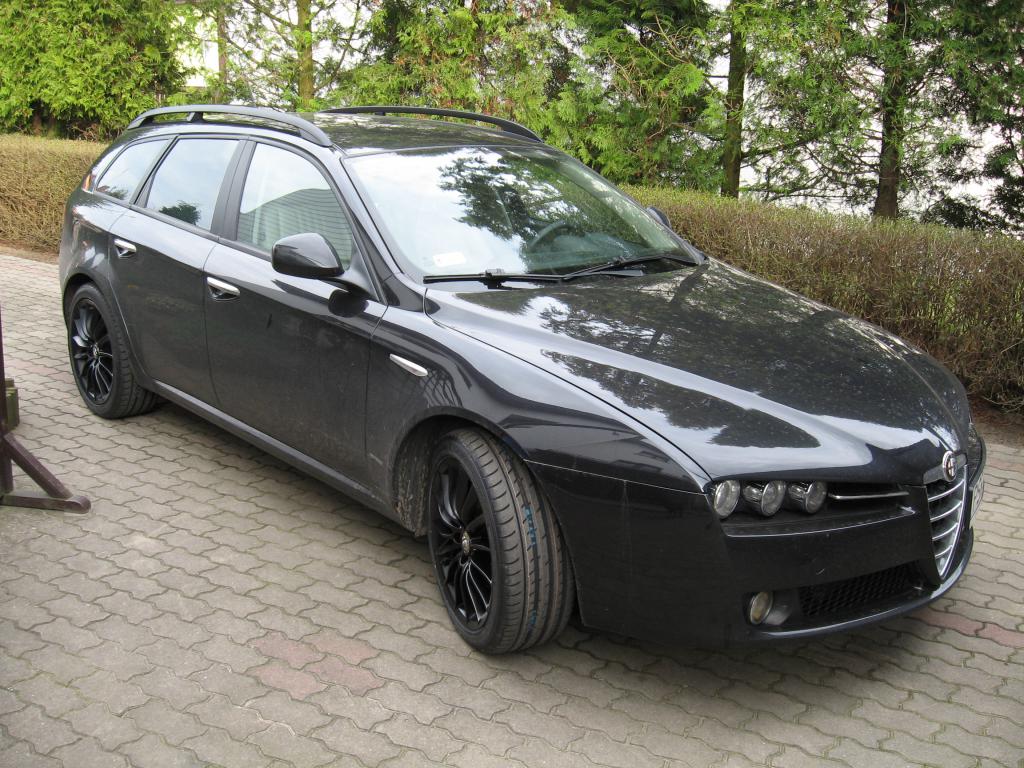

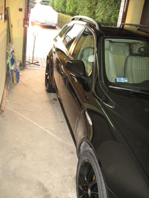

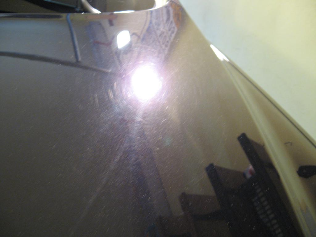

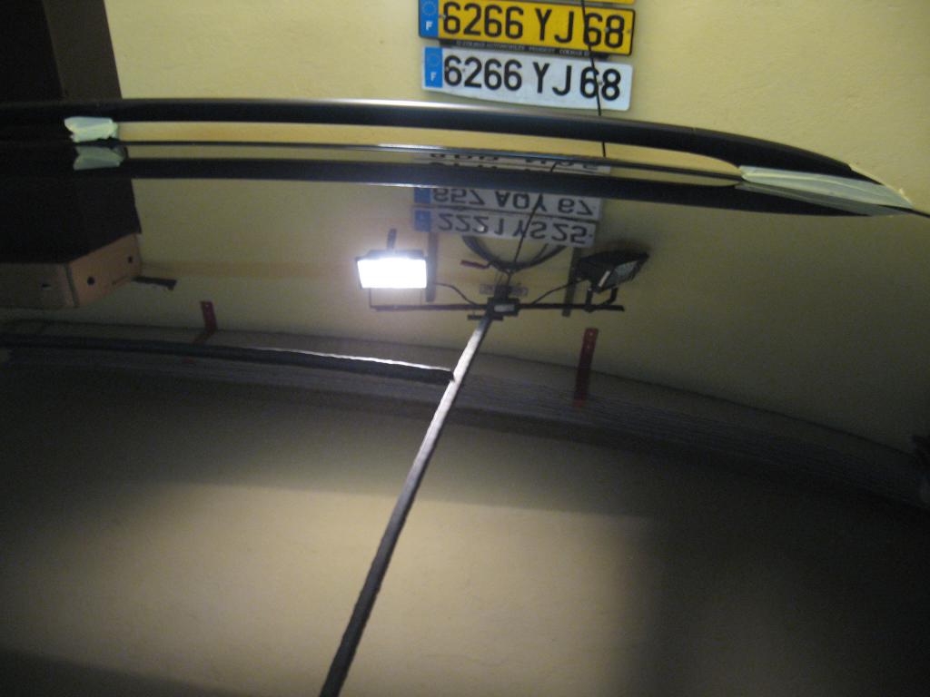

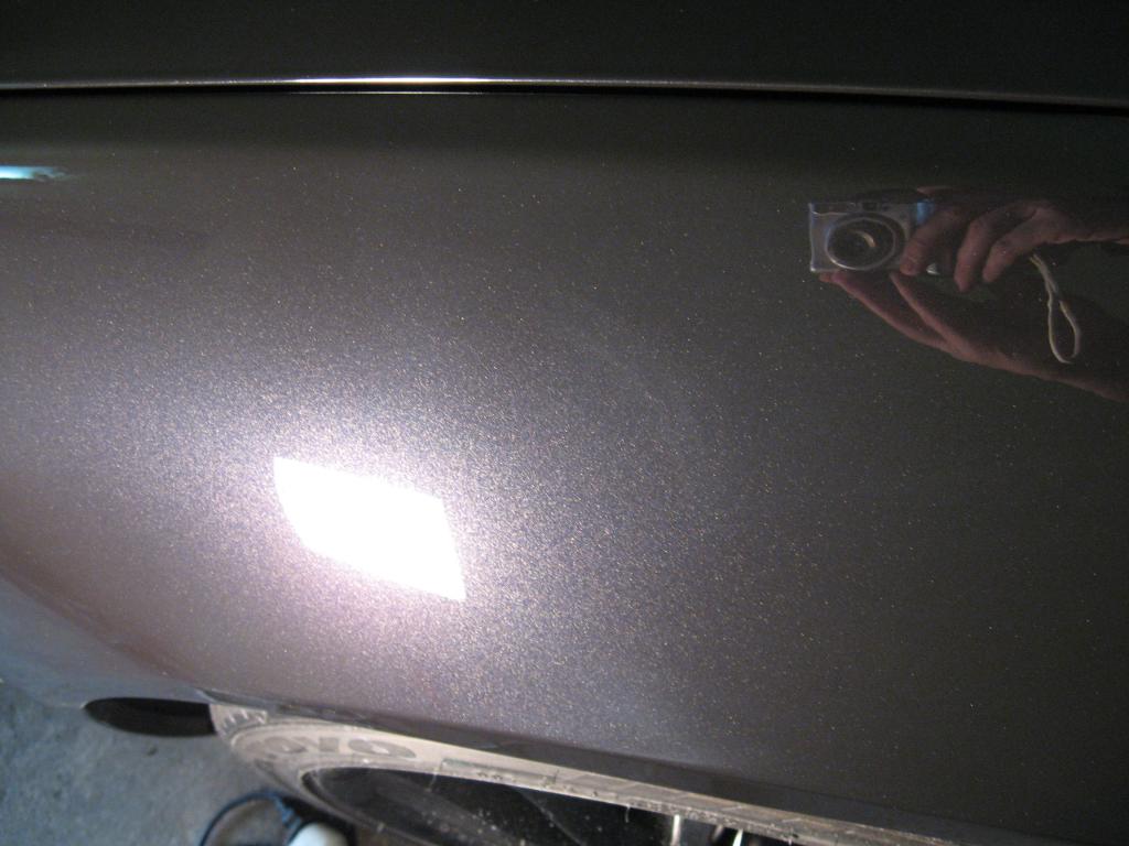

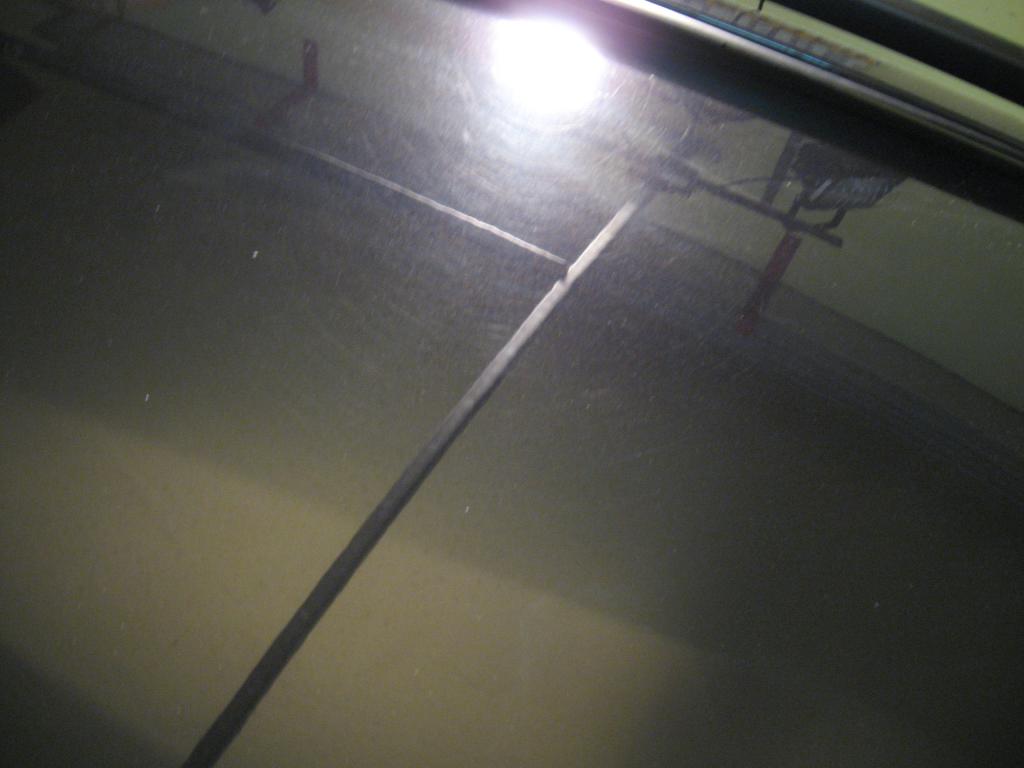

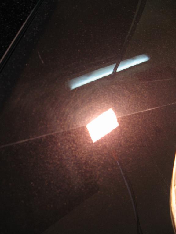

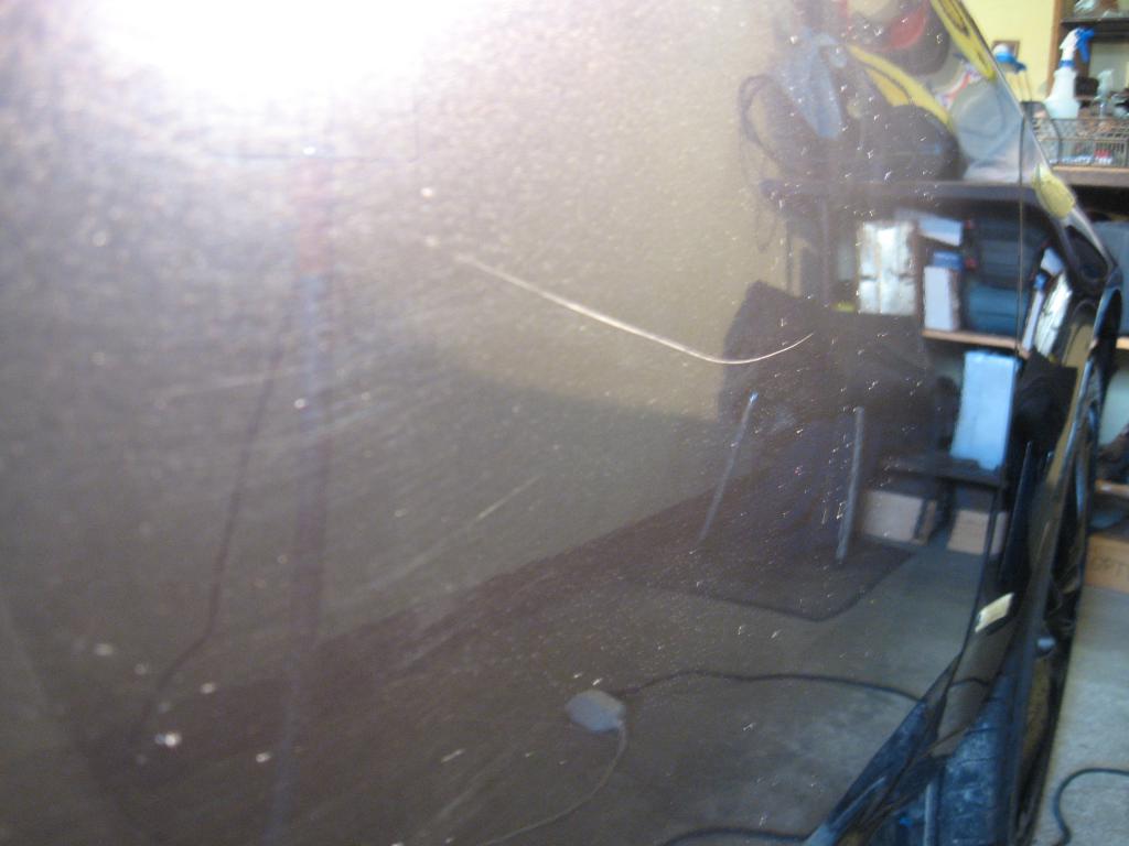

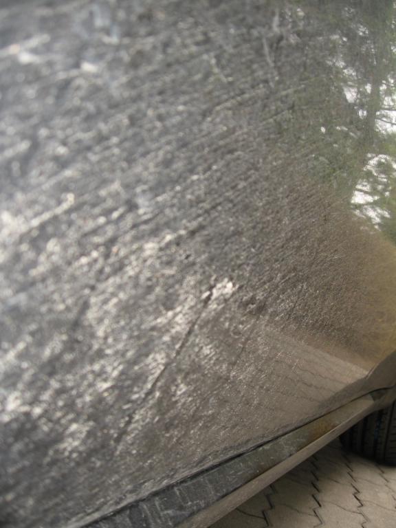

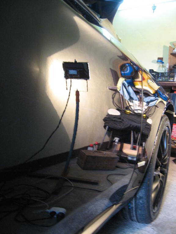

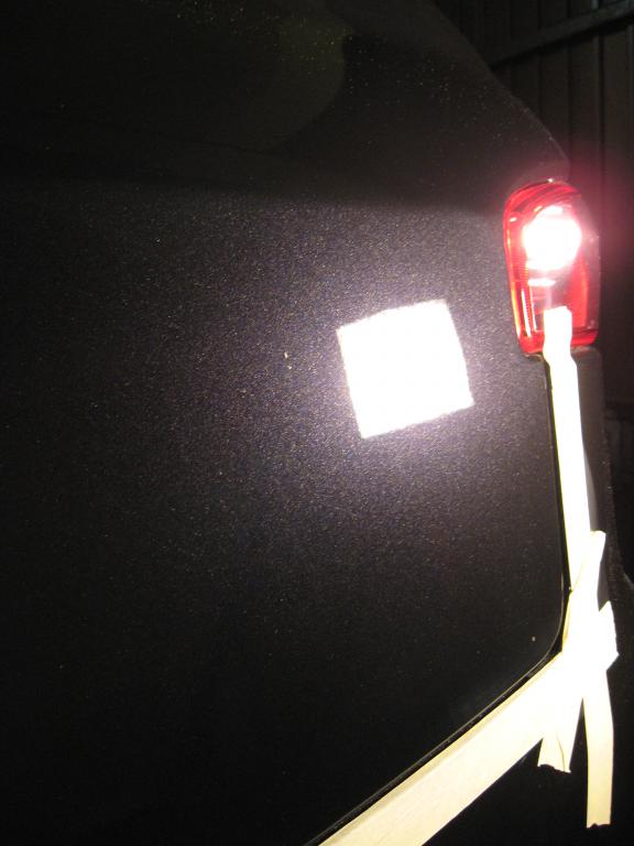

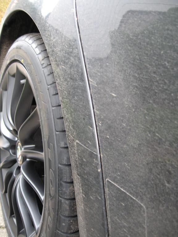

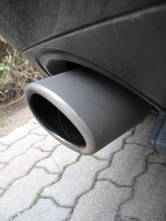

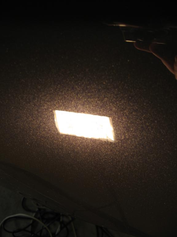

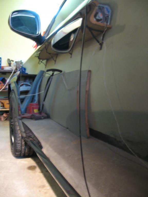

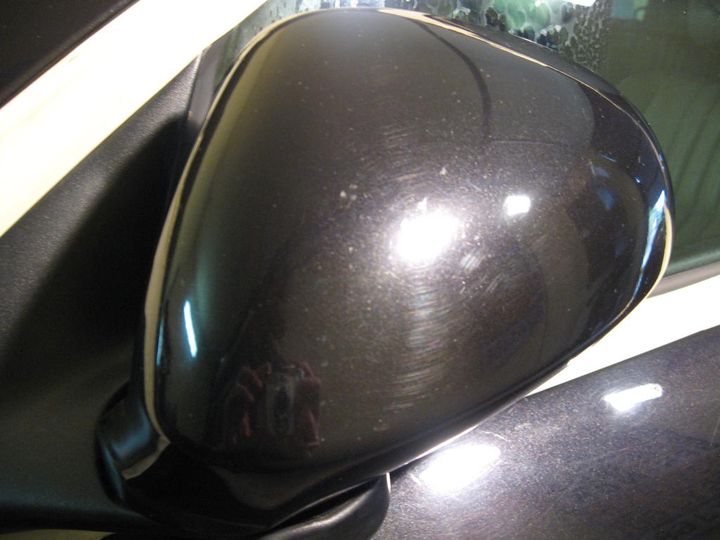

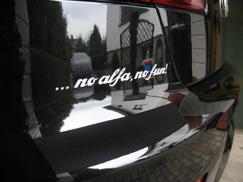

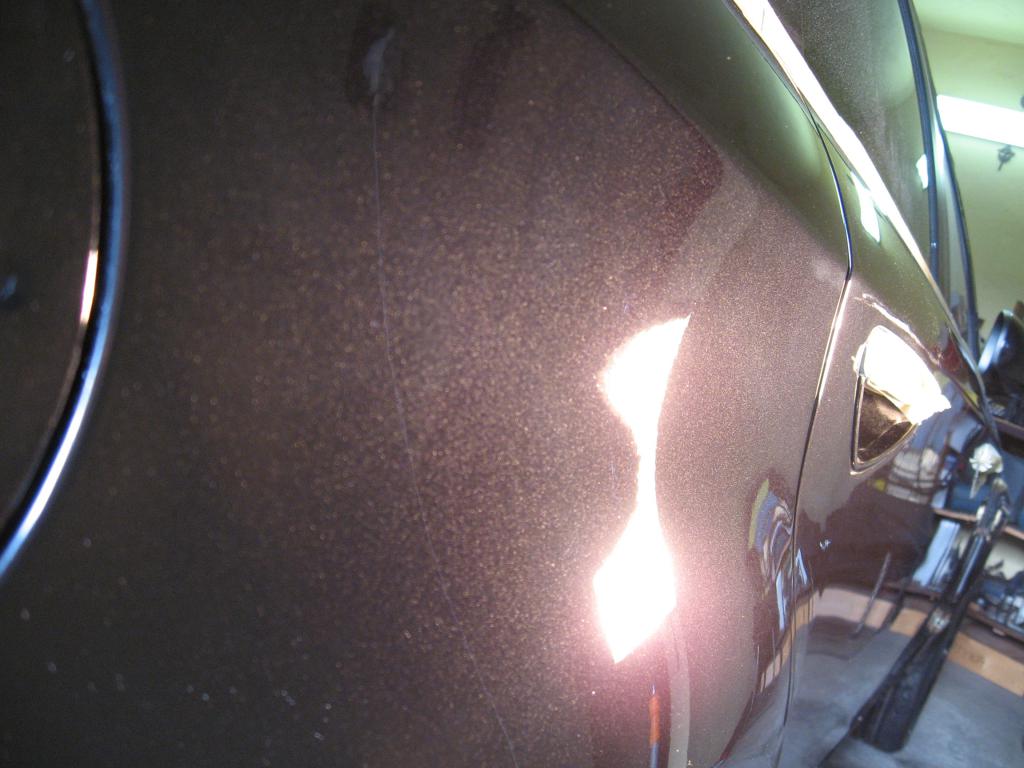

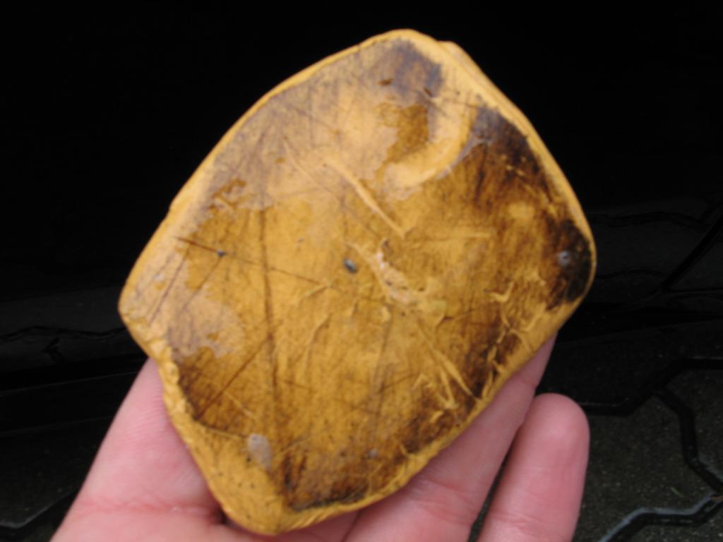

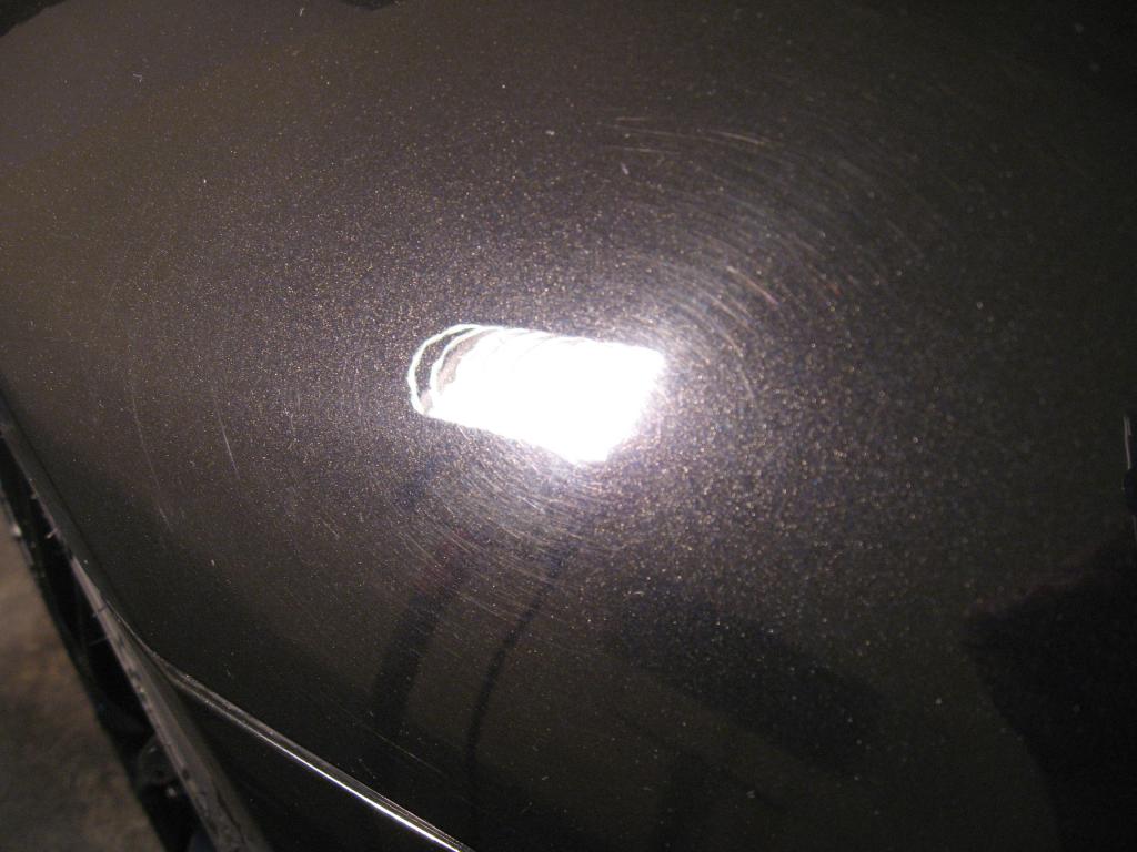

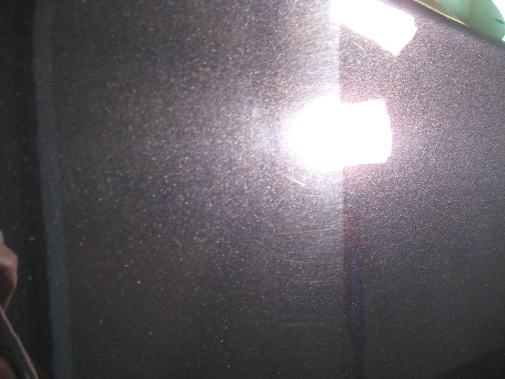

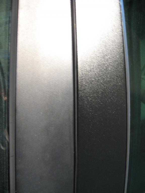

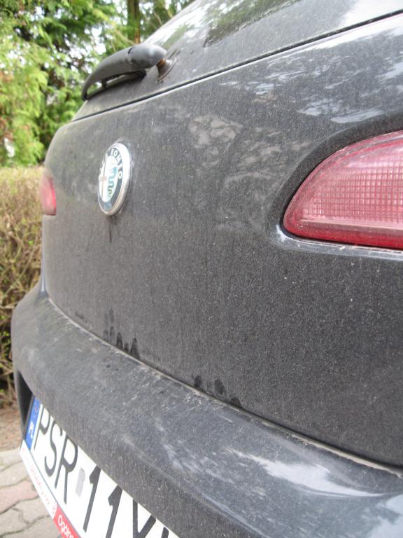

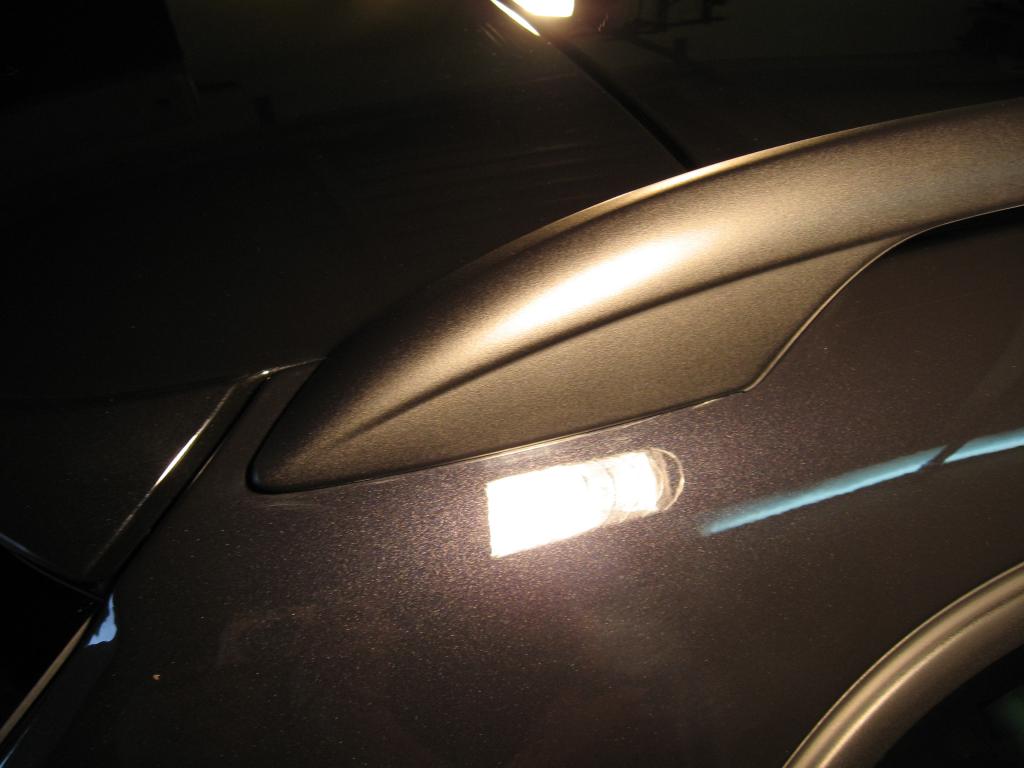

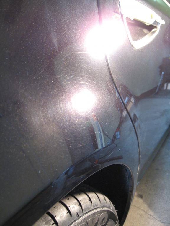

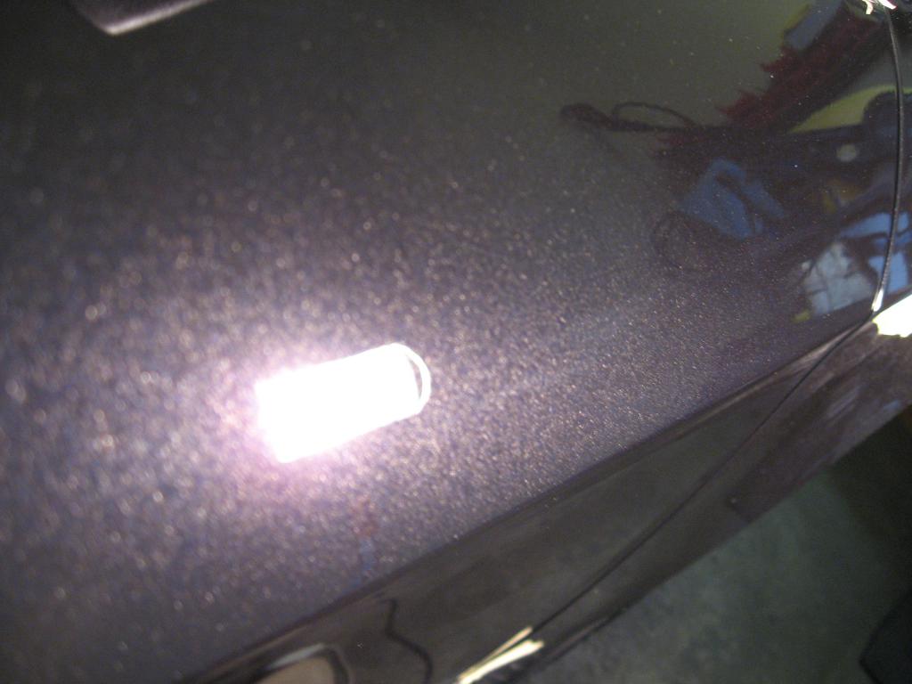

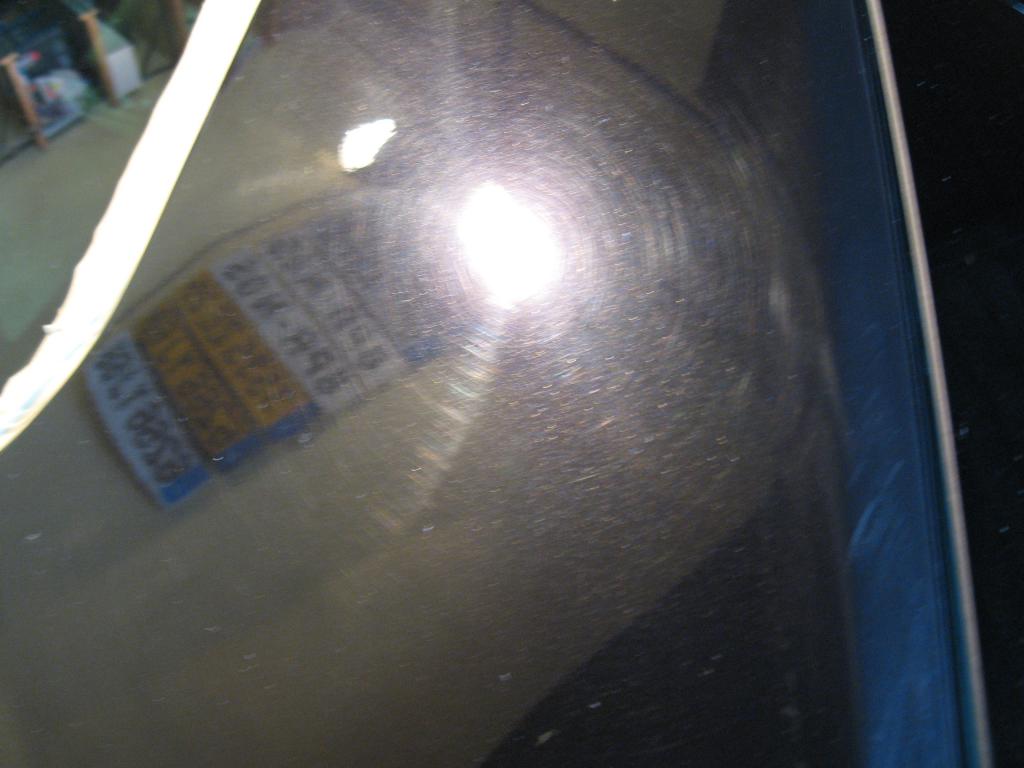

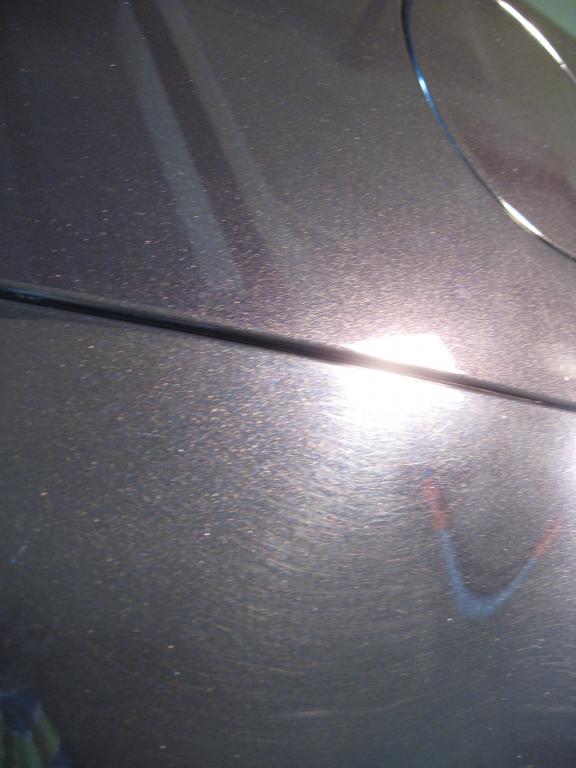

    Witam,
    Jako, że mój garaż gościł pierwszą forumową Alfę postanowiłem przygotować małą fotorelację ( zresztą sam właściciel prosił mnie o to).
    Marka: ALFA ROMEO
    Model: 159 SW
    Rocznik :2007
    Silnik: 1,9 JTD
    Kolor: Nero Carbonio
    Czas pracy: 25 h
    Usługa zawierała 3 etapową korektę lakieru ( Menzerna :400/500, 2100, 4000), cleaner: Zymol HDC, wosk: Angelwax Dark angel, plastiki: SG Jet Black Trim Restorer, szyby: Autoglym CGP. Do pre-wash'u poszła mieszanka piany od SG oraz SG Red Devil, detale: SG Red Devil 1:10, mycie ( 2 wiadra) SG Orange car shampoo, smoła: sg tar&glue, glinka Valetpro pomarańczowa.
    Ogólnie rzecz ujmując auto w nie najgorszym stanie lakierniczym z kilkoma głębszymi rysami oraz dużą ilością delikatnych zarysowań i lekkich zmatowień.
    Koszt w tym wypadku wyniósł 500 zł.
    Przyjazd Samochodu
    Mycie, pędzelki:
    Po mocnym myciu glinka i tak miała co zbierać
    ( po drzwiach kierowcy)
    Wjazd do garażu i oglądamy z czym mamy do czynienia
    Kilka 50/50
    Przed/Po
    Kilka ujęć pięknego ziarna Nero carbonio
    Kilka ujęć ogólnych
    niestety tylko w garażu bo podczas oddania auta podał peszcz
