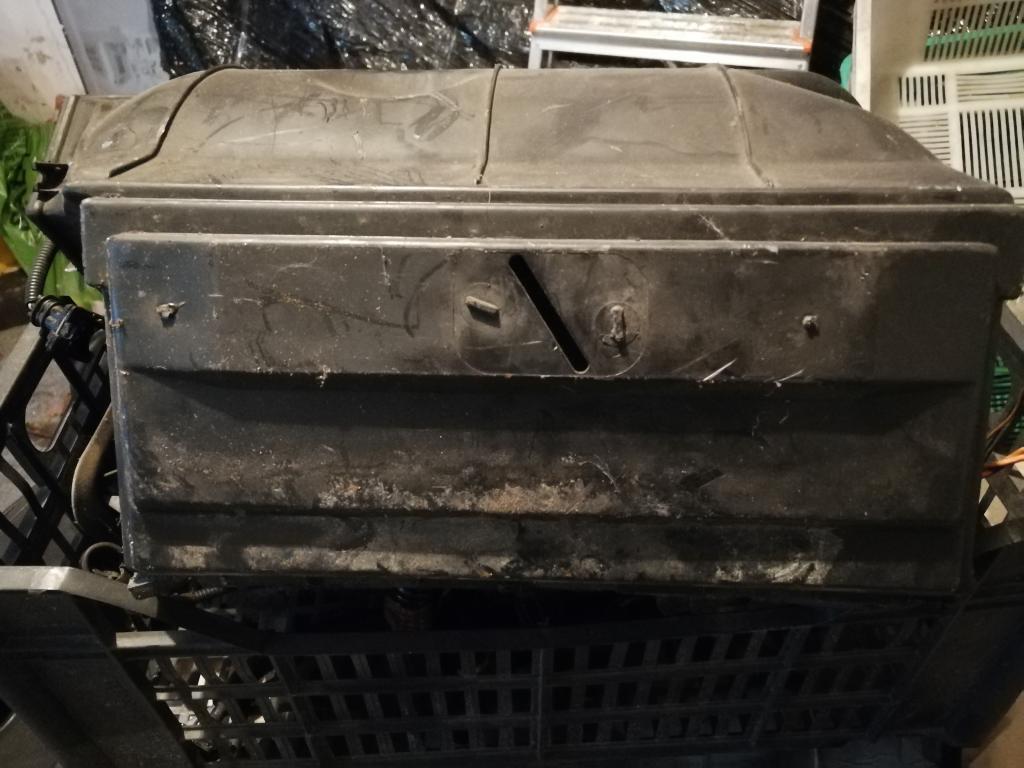

    Mam pytanie odnośnie gdzie znajduje się odpływ z obudowy filtra przeciwpyłkowego ? po wyjęciu filtra przeciwpyłkowego ten otwór powinien być widoczny ? bo pod obudową filtra jest ten owalny zakończony ssawka od odkrzacza a wyżej jak to jest zrobione ?

    Gówniano,jak to we Włoszech. Gdy wyjmiesz kabinowy,to pod parownikiem masz dziurkę/odpływ,który jest połączony z tym smoczkiem.Dzisiaj będę miał tą obudowę wieczorem w ręce,to pstryknę fotkę i wkleję tutaj.

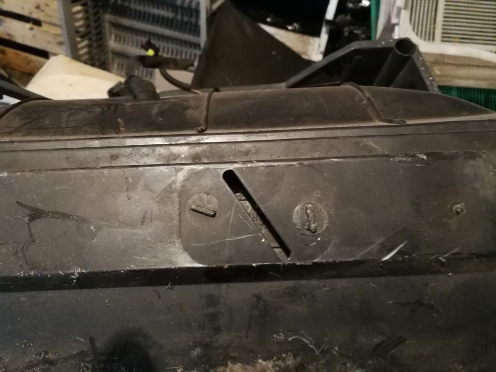

    Tak to wygląda od dołu puszki.Kliknij obrazek, aby uzyskać większą wersję
Nazwa:	IMG_20181229_151340.jpg
Rozmiar:	88.4 KB
ID:	253284Kliknij obrazek, aby uzyskać większą wersję
Nazwa:	IMG_20181229_151447.jpg
Rozmiar:	74.4 KB
    I to jest połączone z tym smoczkiem.

    Niezła fantazja z tym otworem i zapewne jest on od strony grodzi a nie od strony silnika ?

    Od silnika.to jest jakby pod filtrem pp.Jak ktoś chce więcej fotek,to w poniedziałek,mogę jej więcej zdjęć napstrykać .

    Jak możesz to zrób zdjęcie z góry jak wyjmiesz filtr PP, powiem szczerze juz trochę tych filtrów wymieniłem ale nigdy nie widziałem tam takiego otworu ;/
