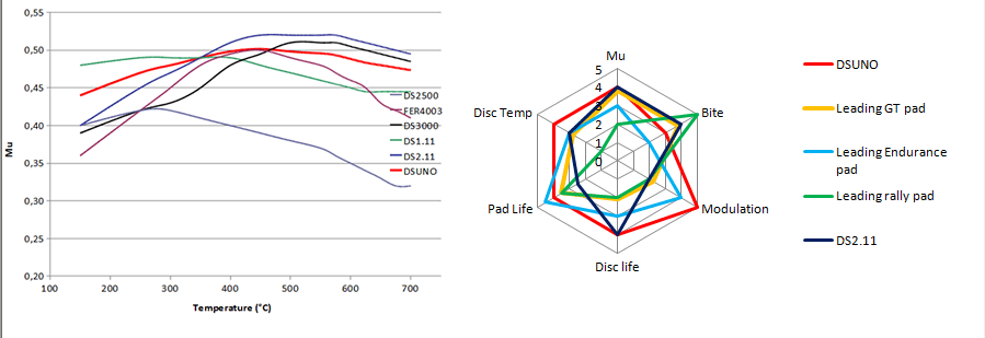

    Następujące po sobie hamowania to tak, spada skuteczność ale to niekoniecznie dlatego że tarcza za mała, ale dlatego bardziej dlatego, że ze wzrostem temperatury spada drastycznie wsp. tarcia klocków cywilnych.
    Np. jak ma wyjściowo 0,3 to na gorących już 0,1 ten współczynnik jest podobno. Lepsze klocki mają 0,4 i więcej i trzymają to do naprawdę wysokich temperatur. Ja jestem zachwycony Ferodo DS 3000 (jeszcze bardziej DS Uno ale to już koszt spory) , w ogóle linią Racing bo i 2500 też. Spróbuj może najpierw ich (DS2500) czy nie będzie różnicy. Na pewno będzie. Mi się takie zestawienie przó tył sprawdza w cywilnej 156 2,5 : 305mm z przodu i DS2500 z przodu, a na tyle DS performance po prostu, tarcza z tyłu 271mm akurat taka byla. Tylko koniecznie trzeba zadbać o swobodną ruchomość klocków w zaciskach, jak ciasno będą mieć to po rozgrzaniu jeszcze ciaśniej i się wszystko sypie i drewniane uczucie pod pedałem.
    jest dużo tych wykresów tego typu :
Nazwa:	Graph.gif
Rozmiar:	25.0 KB
    Dla przypomnienia - cywilne b dobre, ale cywilne Ferodo Premier mają wsp tarcia 0,3 (0,29?) i nie rośnie tak ze wzrostem temp, a spada szybciej. Jego max to to gdzie seria racing startuje dopiero.
