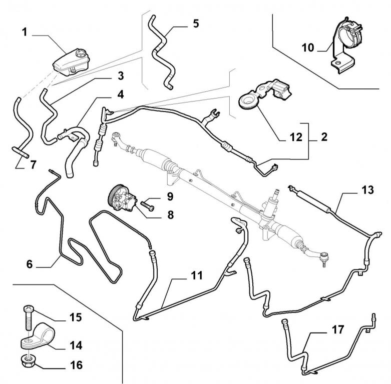

    Witam alfaholików
    Poszukuję węża do wspomagania idącego od pompy wspomagania do maglownicy. Silnik 1.9 jtdm 16v rok 2007.
    Przewód 2 przedstawiony na zdjęciu.
    Ktoś coś może ma takiego?

    Witam.
    Mam uszkodzony przewód wspomagania.Po przeszukaniu internetu znalazłem dwa przewody,pierwszy 630zł drugi 280.Ten za 280 jest trochę inny,ktoś się orientuje czy będzie pasował do 2.4 jtdm?
    Pozdrawiam
    Załącznik 244299
Nazwa:	przewód.jpg
Rozmiar:	43.3 KB

  7. #47
    Użytkownik Świeżak Avatar werter81
    10 2009
    Świrlandia(podkarpacie)
    156,2.4JTD & 159,2.4JTDm SW
    114
    Załącznik 244302Załącznik 244302
    tutaj drugi przewód
