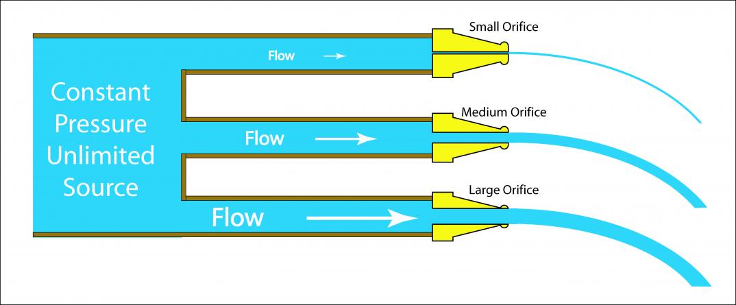

    Pytałem przede wszystkim jakie jest ciśnienie w kolektorze dolotowym kiedy jest on nieszczelny? Większe czy mniejsze niż oczekiwane? Jeśli mniejsze to znaczy, że powietrze które zostaje sprężone "za" turbosprężarką w układzie dolotowym gdzieś ucieka, a nie go przybywa.
    Jeśli ciśnienie jest takie samo, ale mamy nieszczelność to powietrza też, przecież nie przybywa. Coś jak na tym obrazku: można sobie wyobrazić, że ten mały otwór to właśnie nieszczelność: Wtedy mamy sytuacje w której MAP mierzy co powinien ale do komór spalania trafia za mało powietrza.
Nazwa:	Flow-Restriction.jpg

    Co masz na myśli pisząc "nieszczelny cylinder" ??
