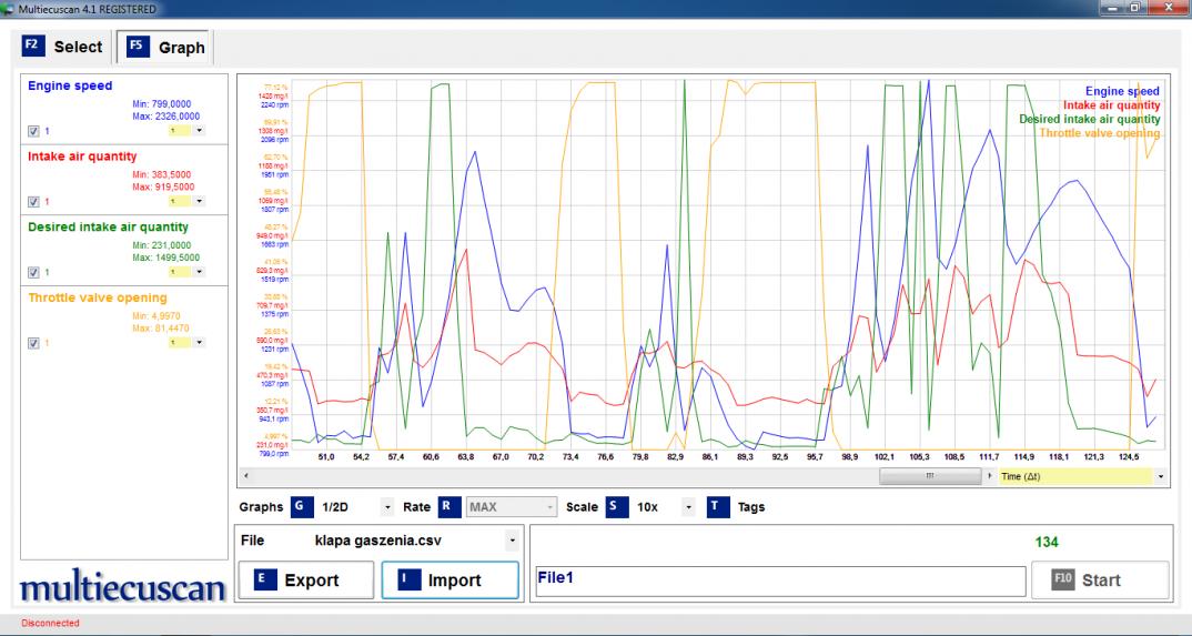

    Jednak teoria z klapą gaszenia upada:
Nazwa:	klapa gaszenia.jpg
Rozmiar:	93.8 KB
    U mnie klapa zamyka się tylko jak hamuje silnikiem. Lekkie dodanie gazu otwiera ją całkowicie. Po odłączeniu nie ma żadnej różnicy w jeździe poza "checkiem".
    Zostaje kwestia turbiny.

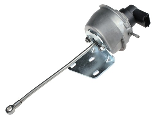

    Cytat Napisał Gzibo Zobacz post
    Przymierzam się do delikatnego skrócenia aktuatora, ale tu nie jest to takie proste, bo bez zdjęcia turbiny z auta chyba się nie da tego zrobić. (przynajmniej jak pytałem to nikt nie pisał, że się da i ja też nie widzę za bardzo dostępu).
    Widzę na aucie, że dostęp do skracania gruszki jest niezły. Tutaj nie reguluje się długością drążka tylko przesuwając całe mocowanie gruszki na fasolkach.
    Dostęp też nie jest najgorszy - trzy śrubki nad pompą wspomagania:
Nazwa:	20180721_161516.jpg
Rozmiar:	92.3 KB
    Tylko pytanie czy ruszanie tego ma sens i czy nie stanie się coś złego z turbiną. Nie mam na myśli overboost'ów tylko jakieś uszkodzenie mechaniczne.
    I jeszcze jedno pytanie bo nie jestem pewien: w pozycji spoczynkowej (bez próżni) geometria ustawiona jest na maksymalną wydajność, a dopiero ciągnięcie za drążek przez gruszkę zmniejsza tą wydajność. Czy tak?

    Cytat Napisał Azajcew Zobacz post
    Odwrotnie. Jak odepniesz podciśnienie to jeździsz bez turbo. I ma to sens bo inaczej awaria podciśnienia uszkodziłaby turbinę - za duże obroty.
    Co do regulacji. Na pewno nie polecam "na oko". Inni w ogóle odradzają samodzielne grzebanie. Trzeba podłączyć komputer zrobić logi oczekiwane ciśnienie i zmierzone a potem małymi kroczkami trochę to skracać. Dobrze zaznaczyć sobie pierwotne położenie. Logi robić przy takich samych warunkach.

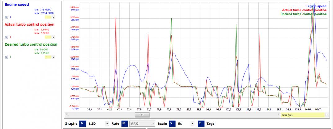

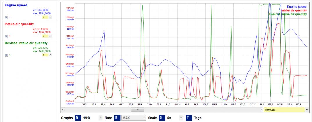

    Dziś kolejna dawka logów:
Nazwa:	dawka powietrza - egr całkowicie drożny.jpg
Rozmiar:	68.1 KB
Nazwa:	ciśnienie powietrza - egr całkowicie drożny.jpg
Rozmiar:	64.2 KB
Nazwa:	geometria turbo - egr całkowicie drożny.jpg
Rozmiar:	68.1 KB
    Tym razem EGR całkowicie drożny (bez podkładki z dziurkami). Wrażenia z jazdy: słabszy, ale cichszy i spokojniejszy bieg jałowy.
    To nie dotykam. Tym bardziej, że logów widać, że ECU jakoś drastycznie nie ciśnie turbiny do zwiększenia wydajności.
    W tym momencie się poddaję. Niby wszystko OK, a samochód puszcza bąka. Widocznie coś w tym jest, że diesel musi dymić.

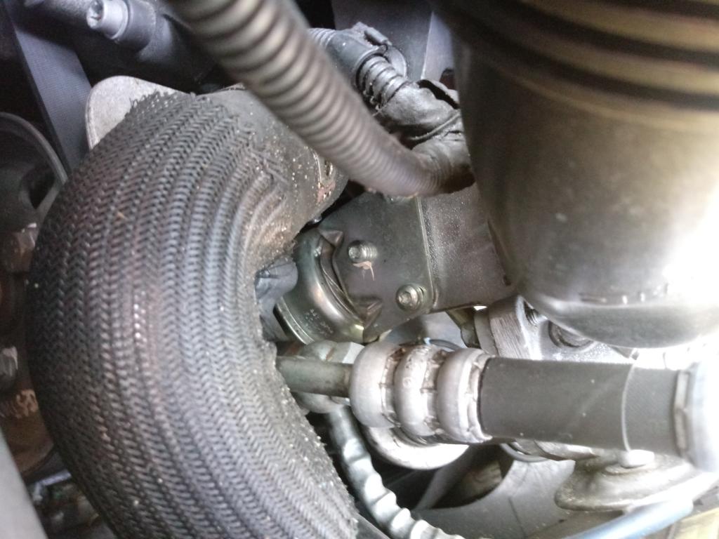

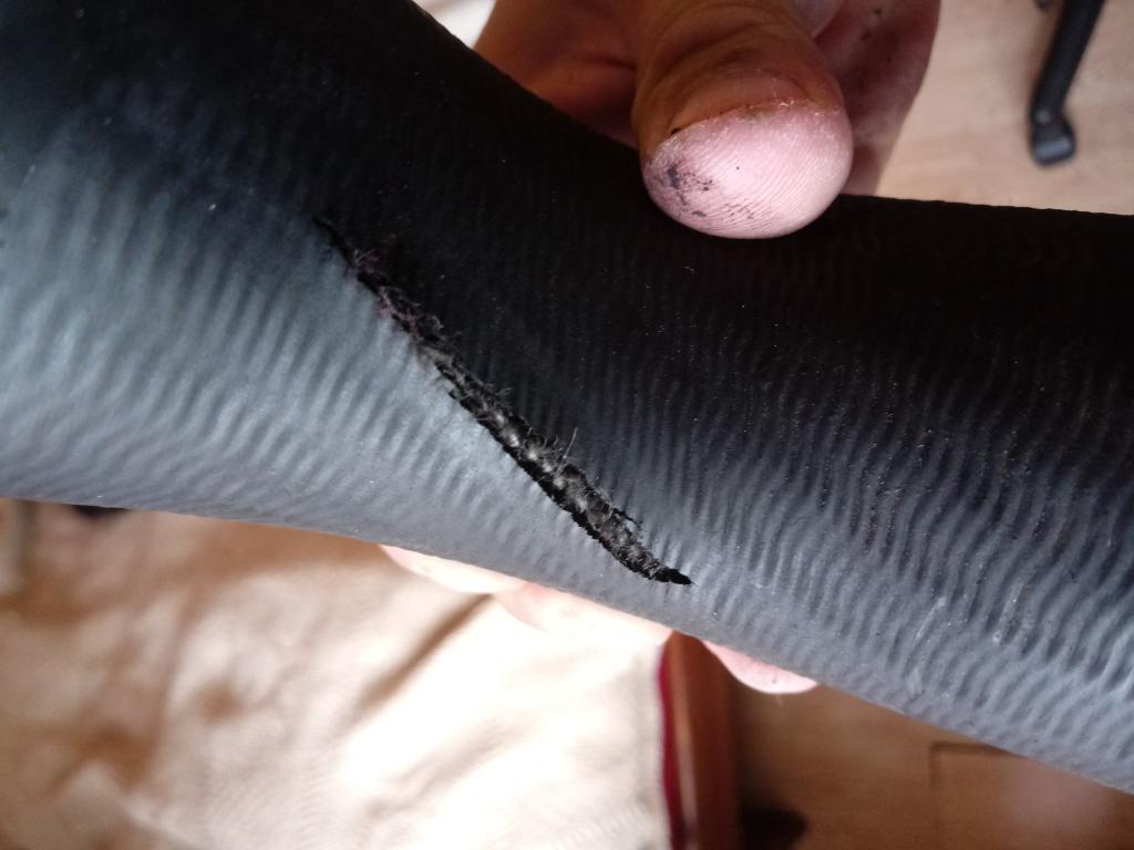

    Wczoraj Alfa zupełnie się zbuntowała. Znikoma moc, kopci jak Jelcz, turbo rośnie max na 0.6 i oczywiście błędów brak. Miałem nadzieję, że to co dotychczas szwankowało teraz zepsuło się na dobre i wreszcie będzie wiadomo, co to takiego. Po dość krótkich poszukiwaniach:
Nazwa:	20180730_131039.jpg
Rozmiar:	64.0 KB
    Wąż za intercoolerem. Niestety podejrzewam, że z poprzednimi niedomaganiami nie ma to nic wspólnego. Jeśli puszczałby minimalnie od dłuższego czasu to chyba okolica powinna być cała w oleju, tak?
    I teraz mam problem z dopasowaniem tego węża. Wg EPR to cała rura 50518776. Teraz moje pytanie: ma ktoś pomysł czy od innych taki sam wąż podejdzie?
