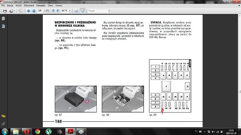

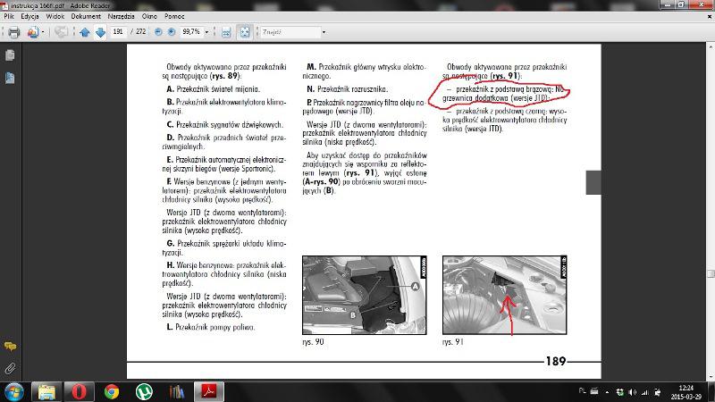

    dodatkowo sa 2 bezpieczniki: jeden w bagazniku po prawej:
    drugi w komorze
    Ostatnio edytowane przez dareme89 ; 29-03-2015 o 11:37

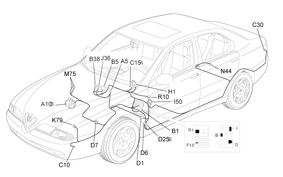

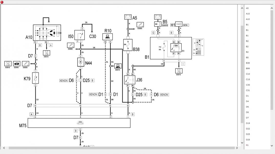

    Panowie, u mnie w głownej wtyczce pradowej do webasta nie ma napiecia . sprawdziłem bezpiecznik f23 w skrzynce bzpiecznikow pod maską, jest ok. w eperze zauwazyłem ze jest przekaznik J36, gdzie dokładnie jest umiejscowiony? wyglada jakby gdzies w okolicy sciany grodziowej. jest to 166 po lifcie
  8. #48
    09 2009
    Bełchatów
    3,286
    Poniżej troszkę scheamtów i lokalizacja elementów. A ten przekaźnik będzie pod podszybiem.

    214
    dzieki, ale ten schemat jest do przedlifta, w polifcie nie ma zadnych przekaźników pod podszybiem.

    Pod lewym błotnikiem, jest tam gniazdo na 2 przekaźniki, chyba brązowy jest od webasto. Dodatkowo w układzie jest tez czujnik temperatury tylko do webasto.
