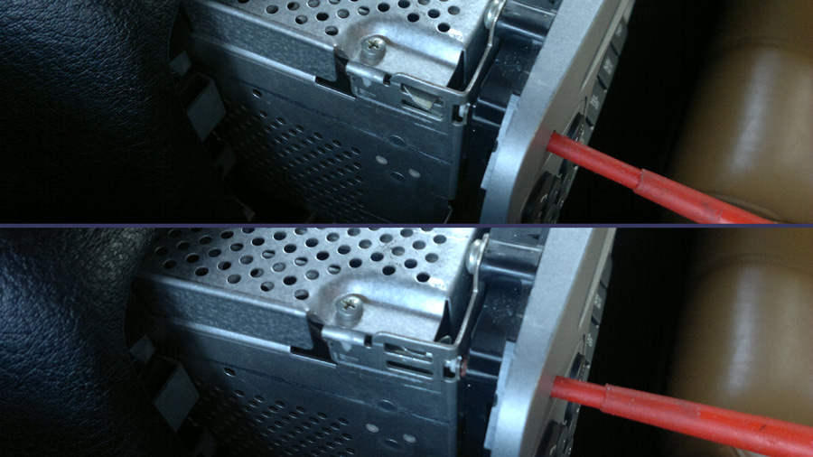

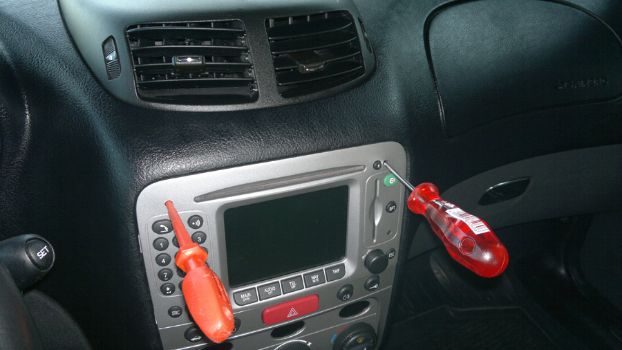

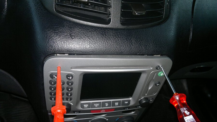

    elbarto
    Do wyciągania navi użyłem dwóch śrubokrętów. Następnie przez delikatnie szarpanie w lewo i prawo navi wysunie się z deski. Na trzecim zdjęciu widać zatrzaski które je trzymają.
