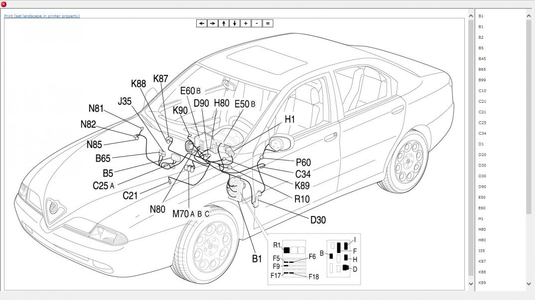

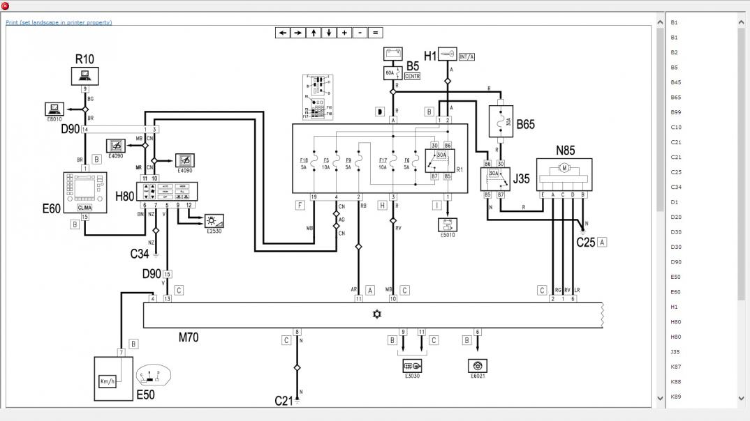

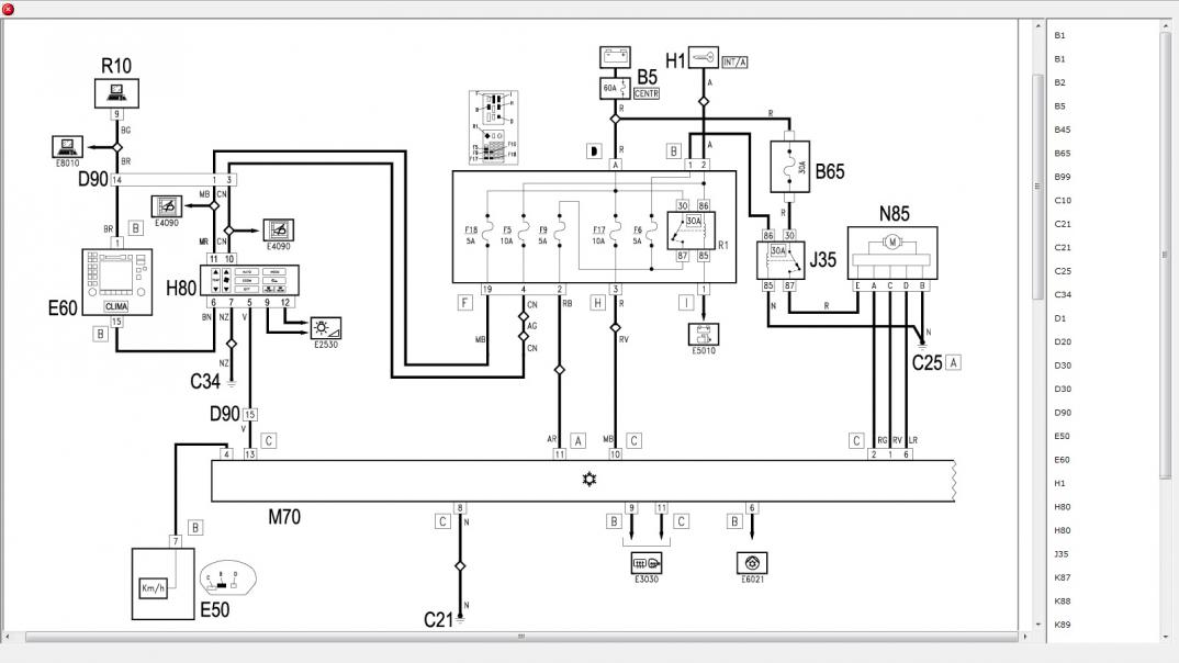

    Poniżej schematy i lokalizacja:
Nazwa:	klima.jpg
Rozmiar:	66.3 KB
ID:	245822Kliknij obrazek, aby uzyskać większą wersję
Nazwa:	klima1.jpg
Rozmiar:	90.7 KB
    Dodatkowo do sprawdzenia na podszybiu, czy jak wymieniali filtr pyłkowy, to nie wyrwali wiązki, która jest mocowana do klapki filtra.
