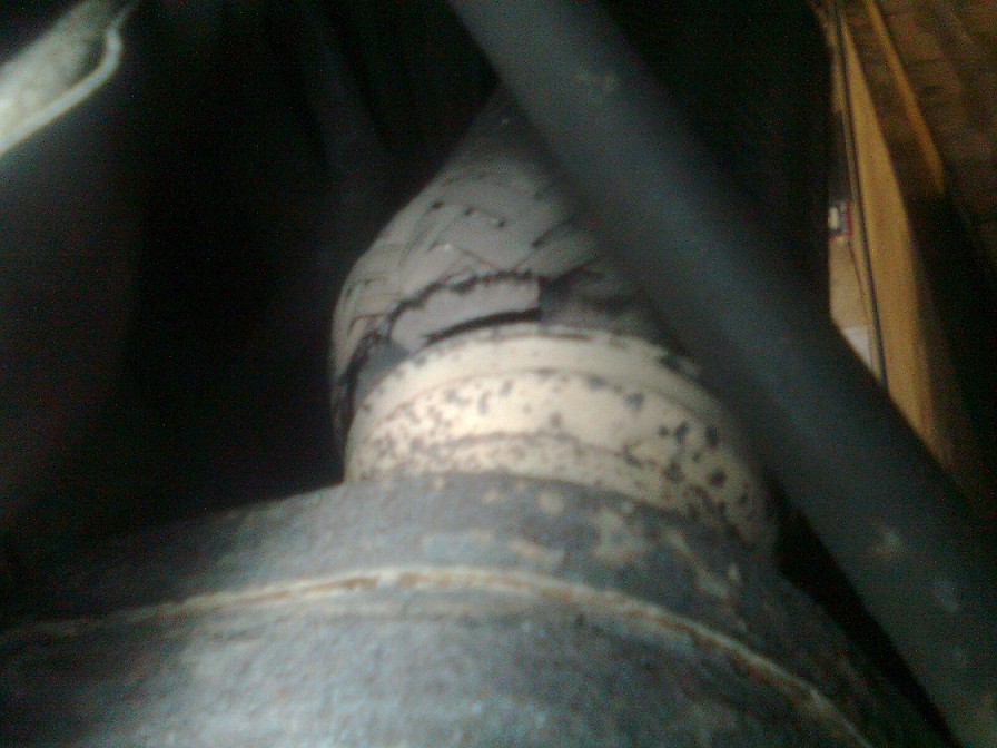

    Być może znalazłem przyczynę przymulenia i szarpania... ale potrzebuje jeszcze waszego potwierdzenia...
    Czy za problemy jakie ja mam może odpowiadać rozerwana złączka elastyczna tak jak na zdjęciu???
Nazwa:	złączka elastyczna.jpg
Rozmiar:	212.7 KB
  7. #47
    05 2009
    Strzelin
    12,643
    Nie zawsze grzebanie (lub usterka) przy wydechu ma wplyw na prace silnika ale w 166 V6 ma wplyw. Sam tego nie doswiadczylem ale czytalem juz pare razy ze zdazaja sie roznego rodzaju anomalia po modyfikacjach wydechu typu przelot, wyciecie kata itd.. Tak wiec u Ciebie jest to wysoce prawdopodobna przyczyna.

    Z tego co wywnioskowałem z forumowych zapisków, to sonda lambda nie odbiera takiej ilości spalin jaka powinna być a co za tym idzie zapuszcza więcej paliwa lub powietrza i wtedy dzieją się podobne zjawiska, przy czym jeszcze rośnie spalanie, co też u mnie występuje...
    Tu w Niemczech powiedzieli mi za robotę razem z obiema złączkami 160-200E... już wolę dojechać z tym do Polski i tam to zrobić za najwyżej połowę tej ceny...
    Tylko potwierdźcie mi czy to to powoduje takie skutki, żebym się na darmo nie napalał, że mi w końcu auto będzie dobrze chodzić
  9. #49
    05 2009
    Strzelin
    12,643
    Mysle ze nikt Ci tego nie zagwarantuje. Ja sam tez z tym stycznosci nie mialem ale to brzmi rozsadnie.
