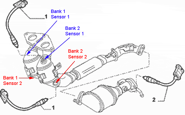

    przy okazji błędów u kolegi, to mam pytanie bank 1 sond to cylindry 1,2 , bank drugi to cylindry 3,4 ?
    - błąd wypadania zaplonów typu P0304 dotyczy 4 cylindra i banku 2 sondy.
    Cylindry liczone są od strony rozrządu. Cylinder 1 przy rozrządzie a cyl. 4 przy skrzyni biegów.
    Czyli zgodnie ze zdjęciem umieszczonym przez Ciebie Bubu, Bank 1 obsługuje cyl 1 i 2 a Bank 2 cyl 3 i 4
