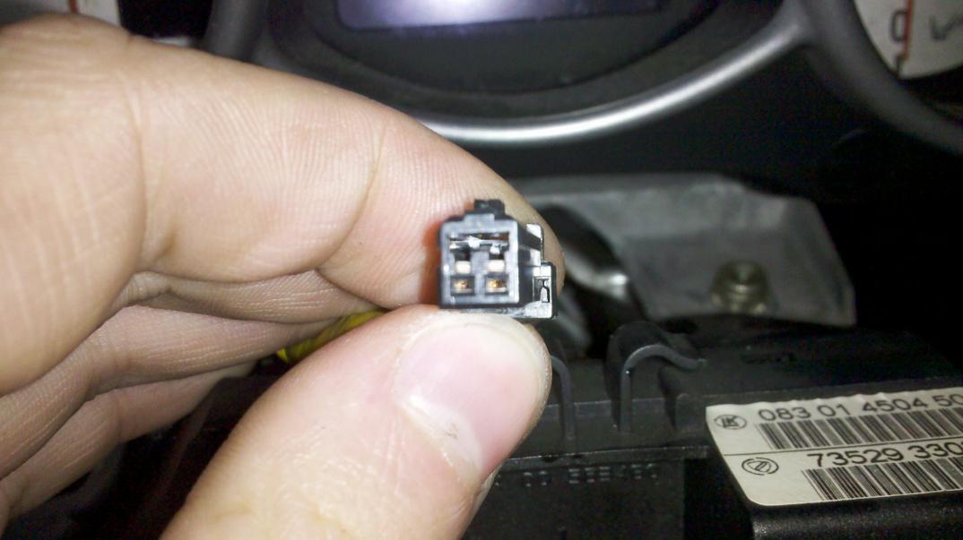

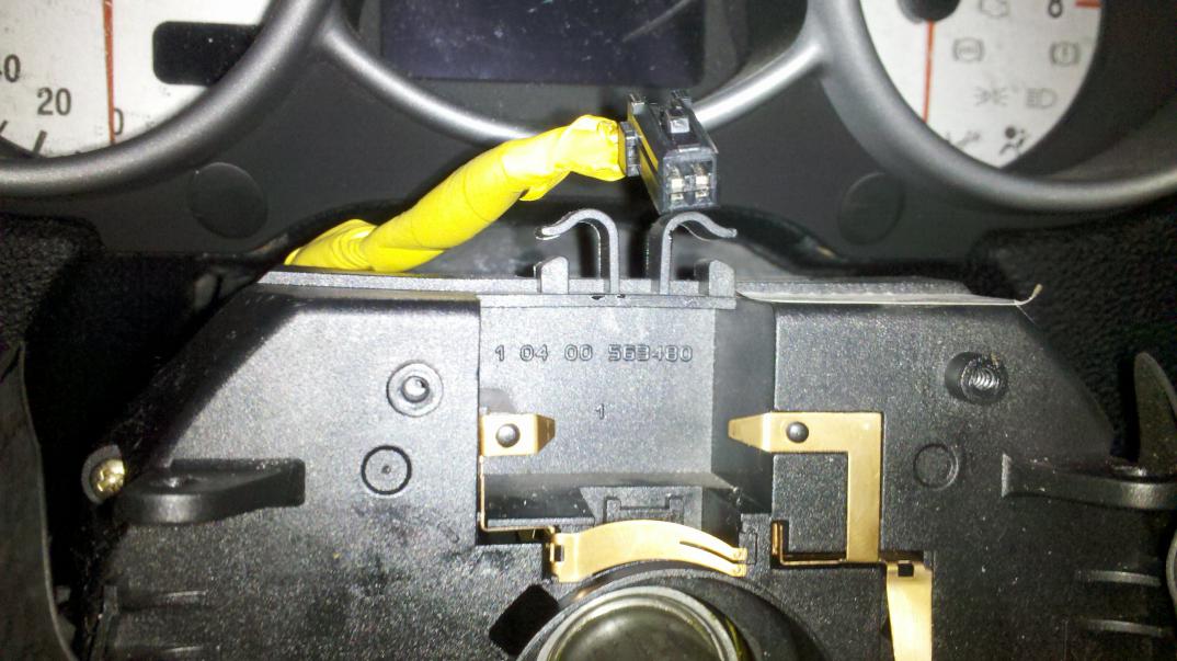

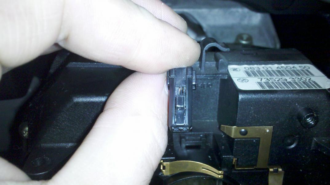

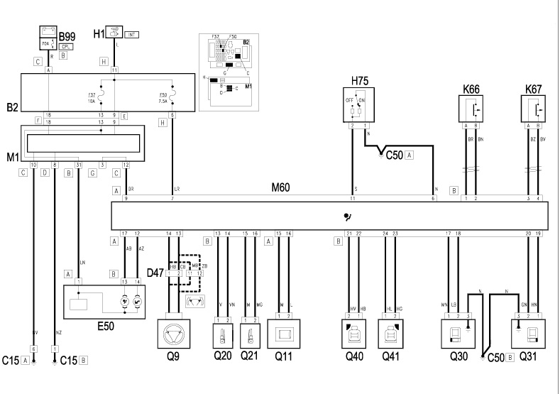

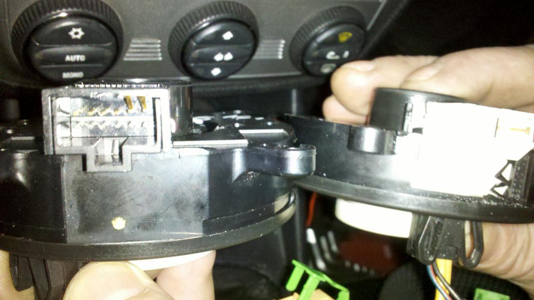

    mam tutaj takie pytanie co do tej kostki... nie mam instalacji pod radio to juz bylo spr... ale i kostka wpinana w tasme jest taka ze sie nie dolutuje(tutaj zwatpilem bo pisales zeby rozebrac kostke).... (w tasmach sa inne zlacza w tej bez multi 2 piny i taka kostka - zamieszczam foty, w tej tasmie z multi 12pinow) kostki diametralnie sie roznia...
    na moja lopatologie to obciac to co jest i dolutowac ta co potrzeba w nowa kostke... te 2 kable od czego sa? od poduszek czy klaksonu?(kolory pomaranczowy i zolty) z eLerna bede staral sie wyczytac w ktore piny powpinac...

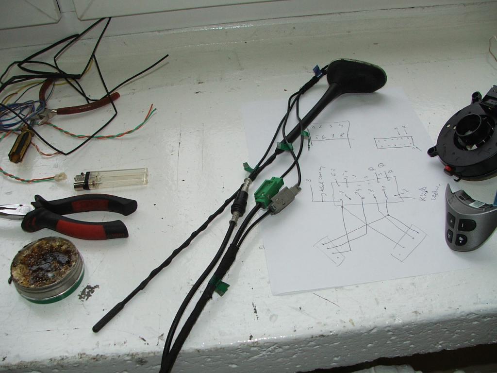

    z eLerna wychodzi ze od poduszek.... w tej nowej beda podpiete pod piny 11,12... mialem dwa kolory pomaranczowy i zolty. wg nazw kolorow HB i CB
    . CB pomaranczowo-bialy wiec to on bedzie w pin 12? Hb nie widze wyzej w nazwach...

    a jeszcze pytanie jak liczyc piny?od ktorej str na tasmie spiralnej bo nei zauwazylem oznaczenia?(wtyczki jeszcze nie mam moze na niej bedzie oznaczenie nie wiem)
    patrzac na tasme tak jak sie ja wkłada:

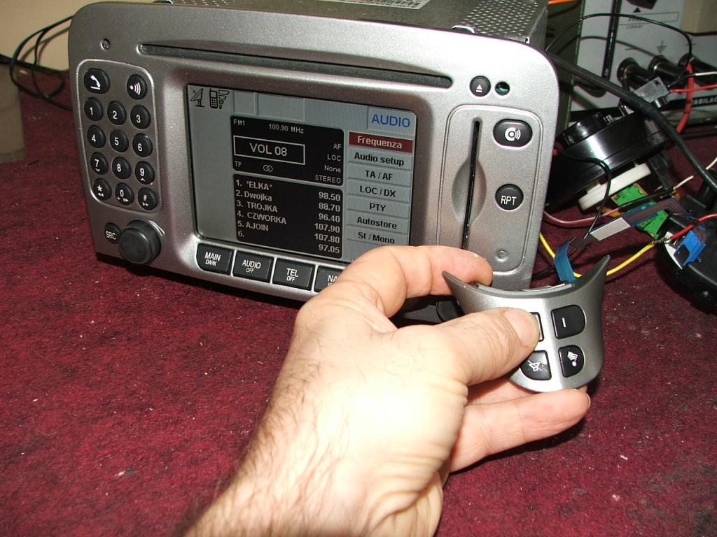

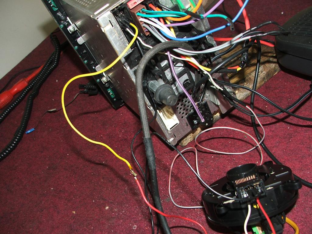

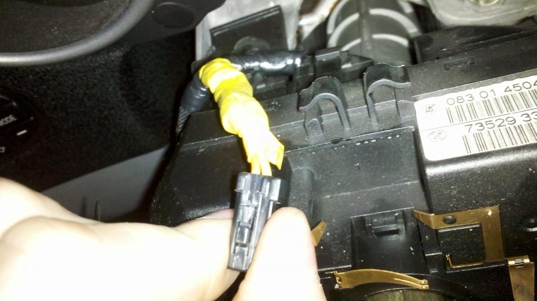

    od poduszek masz 1i2 ..wzmocnione tymi blaszkami / 2 zdjęcie /..nic nie rób..mam na stole w pracy kierownicę i robię nawigację..jutro zrobie Ci zdjęcia.

    tak tak rozumiem ze w moim przypadku sa to 1i2 ale na schemacie przerywana linia jest ukazane gdzie ida analogiczne zyly w przypadku kierownicy multi czyli pod nowa kostka w nowej kierownicy beda to 11 i 12. Skoro te z blaszka to juz wiem jak idzie numeracja pinow pytanie ktory kolor przewodu od poduch bedzie w 11 a ktory w 12 pin z tych 2 co mam...

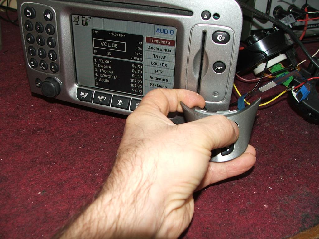

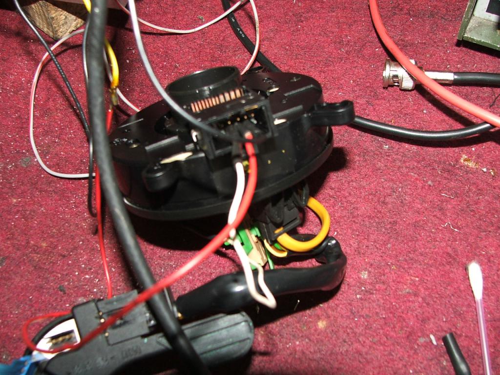

    a więc przysiedziałem trochę z ohmomierzem i na wstępie muszę przyznać że wprowadziłem Cię w błąd..piny z tymi blaszkami to piny 11 i 12 do poduszki.Masz to na 3 zdjęciu.Liczymy od prawej od dołu..2-12 masa czarny kabel,3-11 czerwony/przechodzi w żółty / ,4-10 biały.Trochę to może chaotyczne ale nie mam dzisiaj za dużo czasu a wczoraj Ci obiecałem i pewnie stoisz z robotą . Jak widać sterowanie działa na przykładzie awigacji.Powodzenia. Kliknij obrazek, aby uzyskać większą wersję
