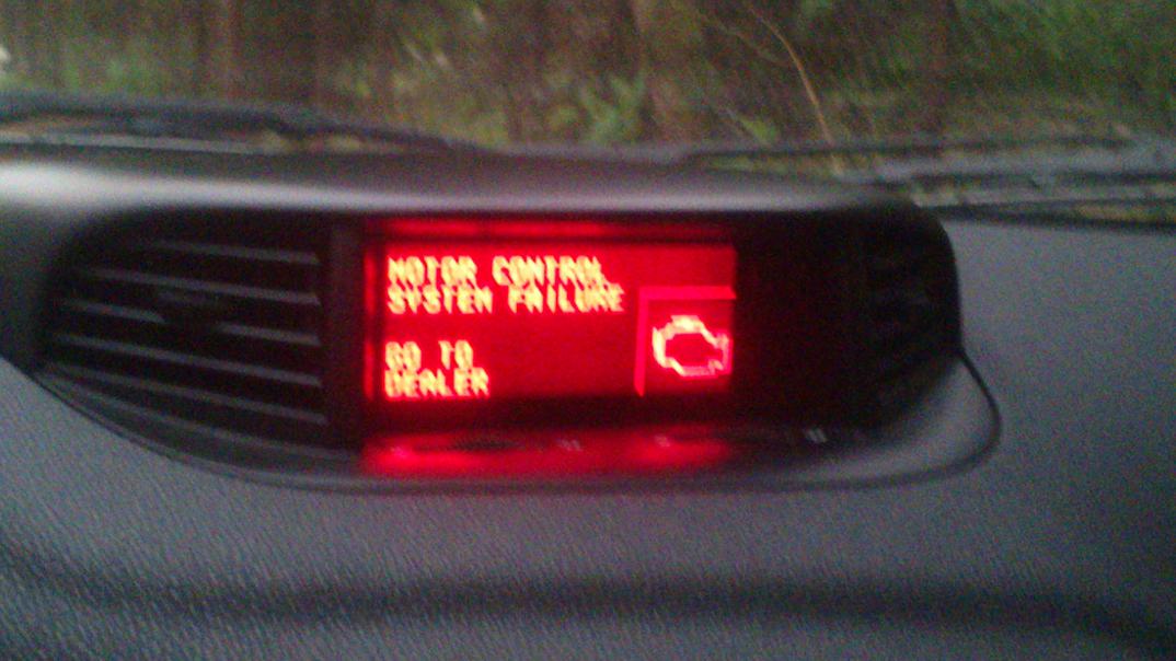

    [QUOTE=tomek921;1062483]Ja to już bym się bał ciągnąć 12V z przekaźnika pompy, próbowałem wziąć z tego właśnie pinu do modułu, który miał uruchomić podgrzewacz cieczy. U mnie spowodowało to zaświecenie na stałe marchewki, i dodatkowo unieruchomienie Belli do chwili wyciągnięcia dodatkowego kabla. Może to przypadek, ale wolę już nie ryzykować. Ja wziąłem 12V z przekaźnika biegów wentylatora chłodnicy.[/QUO
    Witam ja też chcę założyć te okrągłe LEDY Ale mam pytanie czy montując je we wlocie w silniku disla nie pogarsza to pracy silnika i powiedzcie mi gdzie podłączyć żeby dopiero się włączały po zapalonym silniku .Bo po przekręceniu to przekaźnik wentylatora ten czerwony. Pod pompę?. mam 3 kable czerwony czarny biały mam podłączyć pod pozycję ale plus czy minus. Z góry dzięki
    Mam pytanie po badaniu prądu na tym czerwonym przekaźniku znaczy po jego wyjęciu i badaniu pokazuje mi się błąd pali Kliknij obrazek, aby uzyskać większą wersję
Nazwa:	DSC_0177.jpg
Rozmiar:	83.6 KB
ID:	98010 i do tego ten check czerwony jak mam to usunąć. Żebym wiedział że po wyjęciu przekaźnika i zapaleniu silnika tak bęzie to bym nie dotykał.A co do świateł jaki przekaźnik daje prąd dopiero po zapaleniu albo jaki inny zastosować
