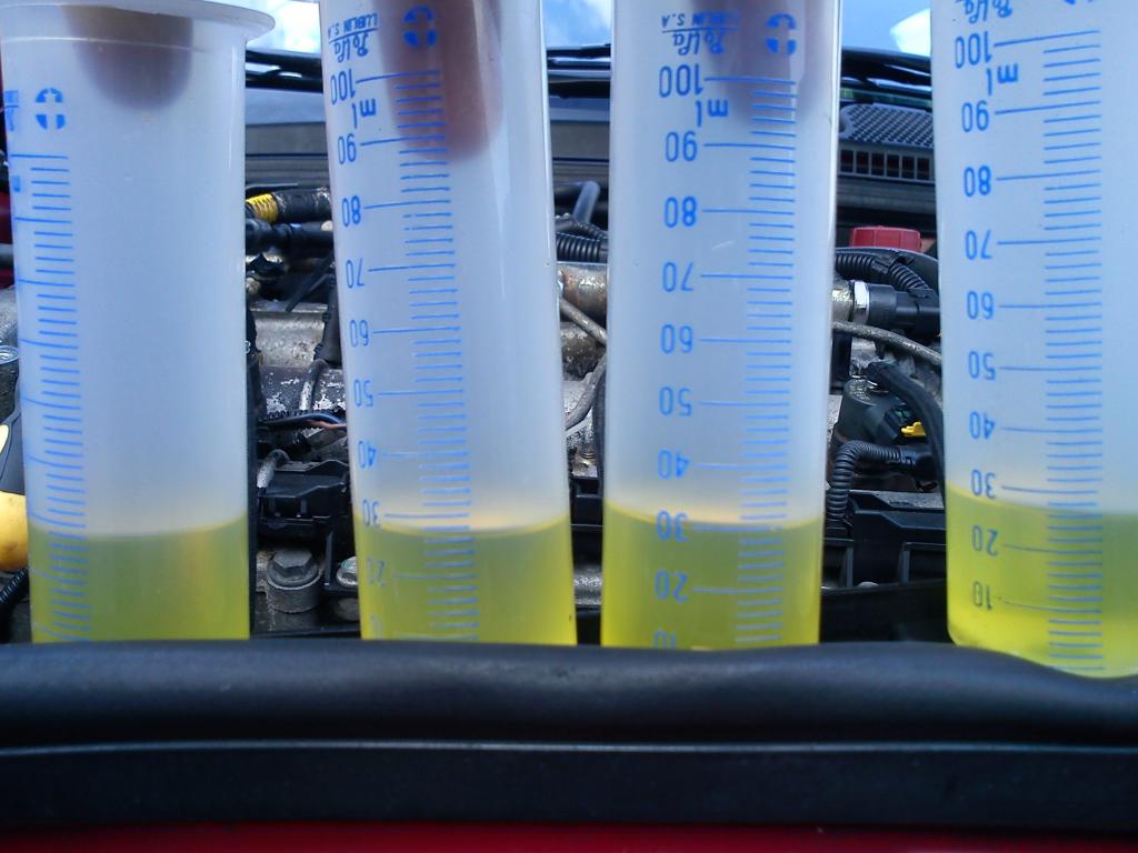

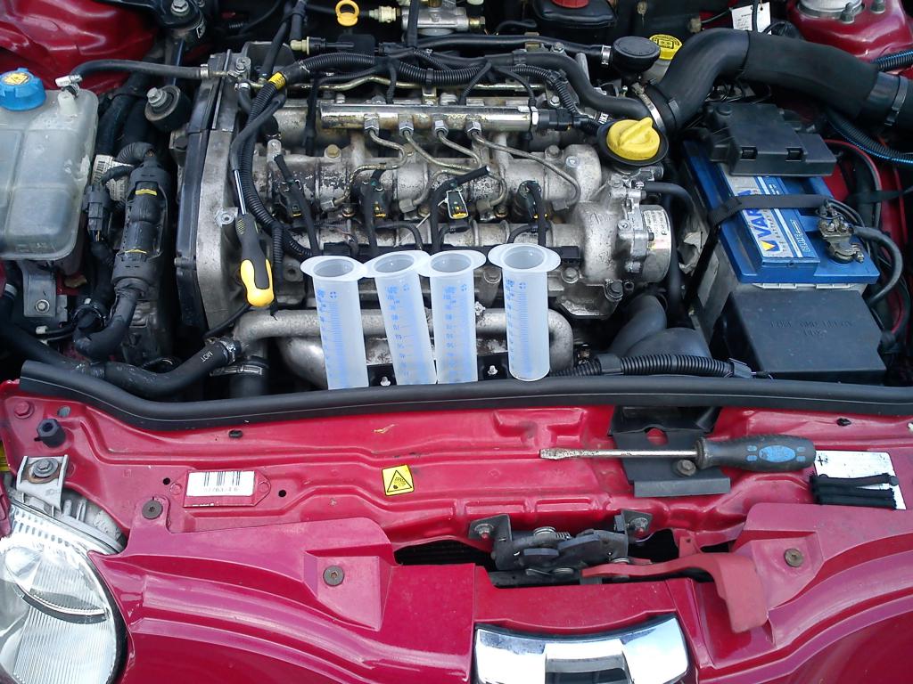

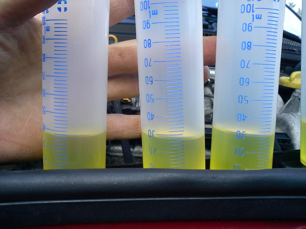

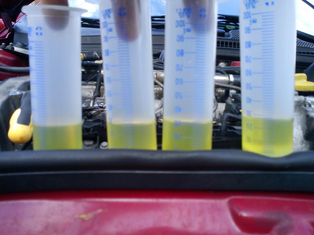

  5. #45
    Użytkownik Świeżak Avatar tommy288
    04 2012
    Worms (Niemcy) i Piotrkow Tryb
    alfa romeo 159 TI SW 1.9 jtd 16v mjet....byla AR 147 1.9 16v mjet
    121
    zrobila jak narazie probe przelewowa wrzucam zdjecia.Kliknij obrazek, aby uzyskać większą wersję
Nazwa:	DSC00405.jpg
Rozmiar:	80.1 KB
ID:	56759Kliknij obrazek, aby uzyskać większą wersję
Nazwa:	DSC00406.jpg
Rozmiar:	87.4 KB
ID:	56760Kliknij obrazek, aby uzyskać większą wersję
Nazwa:	DSC00407.jpg
Rozmiar:	65.2 KB
ID:	56761Kliknij obrazek, aby uzyskać większą wersję
Nazwa:	DSC00408.jpg
Rozmiar:	77.5 KB
ID:	56762Kliknij obrazek, aby uzyskać większą wersję
Nazwa:	DSC00403.jpg
Rozmiar:	148.4 KB
    1-40ml
    2-30ml
    3-31ml
    4-26ml
    auto 4 min odpalone na wolnych obrotach i cieplym silniku..dobrze jest czy nie????
