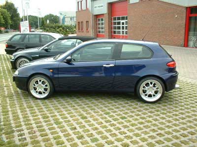

    A znalazłem 147 na RH ZW3 tyle ,że chyba serial zawias i 18/9 cala i wygląda fajnie . Na glebie to już całkiem dobroć być musiKliknij obrazek, aby uzyskać większą wersję
