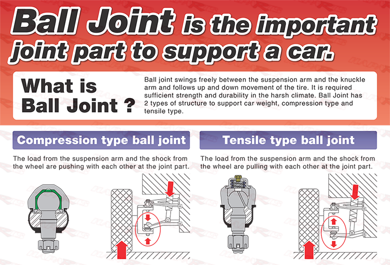

    Co prawda szwagier ciśnie po dziurach niemiłosiernie, ale sprzedał honde, kupił kia, ciśnie tak samo, i koło mu się jeszcze nie złożyło.
    Jeszcze - to słowo klucz.
    Poza tym w innych autach zawieszenie jest często inaczej rozwiązane. *
    Jakoś nie słyszy się o pladze Accordów bez kół.
    Cały czas nie usłyszałem skąd był ten sworzeń bo Honda Ci go nie sprzeda
    * Tu masz rozwinięcie tematu:
Nazwa:	swor.png
Rozmiar:	379.7 KB
    Chodzi oczywiście o typ - czy sworzeń jest rozciągany czy ściskany, a nie o osadzenie. W Accordach w czasie pracy jest rozciągany - analogicznie jak na drugim obrazku.

    No ja nie słyszałem o innych autach, w których powszechnie składają się koła, nawet z wytłuczonym zawieszeniem Ale widzę opór materiału "w innych autach zawieszenie jest często inaczej rozwiazane" - no fajnie sobie wytłumaczyłeś. Po prostu w hondzie jest to rozwiązane źle, tyle.
    To ja Ci powiem, że alfy wcale się nie psują, one po prostu mają złych włascicieli
    Nie wiem skąd ten sworzeń, i nawet który to dokładnie sworzeń, bo nie interesuje sie na tyle samochodem szwagra. Urwanego koła nie dało się pominąć
    Więc tak w skrócie:
    Wiele turbodiesli ma ma problemy z klapami w kolektorze dolotowym.
    Mało samochodów ma problemy z wypadającymi sworzniami.
    Dystansu troche, dodaje obiektywizmu.
    Wjeżdzasz na alfę, piszesz o kompromitacjach w temacie klap w kolektorze, a to nie jest wcale jakiś wyjątek.
    Wychwalasz hondę i wyjątkowo opierasz się oczywistemu faktowi, że w takim na przykład accordzie była kompromitująca wada konstrukcyjna.
    I nie, nie mówię, że alfy wcale się nie psują, bo psują. Nie mówię też, że hondy są dupy (szwagier ma też od x lat starszego accorda i ten dopiero jest bezobsługowy). Wszystkei auta się psują, i każdemu się trafią kompromitujące błędy.

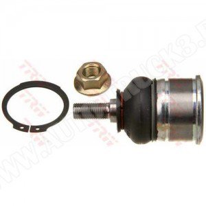

    sworzeń i gniazdo to integralna część, nie wymienia się samej kulki, albo samego gniazda (tak przynajmniej jest we wszystkich autach, jakie znam).
    Ale jak już masz najechane te x kilometrów, to w każdej chwili moze paść, więc albo trzeba by wymieniać profilaktycznie sprawny jeszcze sworzeń, albo przeglądać co pare kkm, prawda?
    W innych autach takiego problemu nie ma, trochę tu się wykazujesz dziwną wyrozumiałością dla producenta, podczas gdy w przypadku alfy od razy byś to pewnie nazwał kompromitacją.

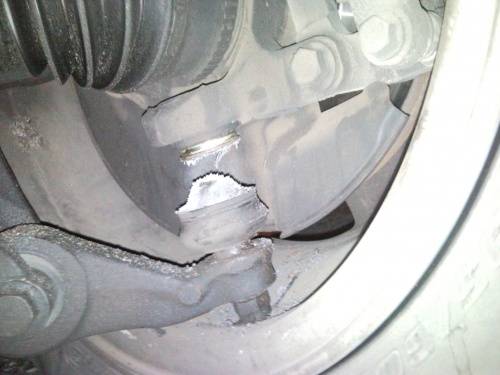

    To znaczy, że rozwalił się sam sworzeń? Zrozumiałem że wypadł ze zwrotnicy. Jeśli się rozleciał to chyba był z oryginalnej chińskiej stali xD
    Wystarczy co 20 tys km skontrolować luz. Podnosisz auto podpierasz delikatnie wahacz lub koło i czarno na białym widać. Na opartych kołach tego się nie zobaczy. W innych autach z tym rozwiązaniem konstrukcyjnym jeśli ktoś zaniedbuje stan zawieszenia zrobi się dokładnie to samo.
    W Hondzie oryginalne sworznie wytrzymują bardzo długo. Dobre zamienniki też. To się nie stało z dnia na dzień. Najpewniej temat został po kolei zaniedbany.
    Czy na SKP na której co roku sprawdza się auto ktokolwiek podniósł je żeby sprawdzić? Z pewnością nie. Grunt to walnąć pieczątkę, przejechać przez ścieżkę i wymyślić super prezent np 5 litrów LPG albo butelkę ruskiego szampana - byle więcej osób przyjechało.
    Czy mechanik sprawdzał zawieszenie? Pewnie tak, ale znając życie serwisuje wiele różnych modeli i marek i nie miał pojęcia czemu się przyjrzeć, auto stało kołami na ziemi, luzów nie widać - jest ok...
    Na koniec ktoś wymienił sworzeń na jakiś badziew skoro się rozpadł (wcześniej zrozumiałem że wyleciał cały - w senie z gniazda w zwrotnicy). Chyba że był wbijany młotem

    Co 20 tysiecy? Jak sworzeń wyschnie to zaciera się dużo szybciej, no i mamy urwane koło.
    Chyba nie do końca czaisz o co chodzi. Znalazłem zdjęcie w internetach:
Nazwa:	4c8efb8361ce9e9dmed.jpg
Rozmiar:	65.2 KB
    Gniazdo sworznia zostaje w zwrotnicy, a wypada kulka, na tym to polega.
    Tak wygląda sworzeń, który kupujesz:
Nazwa:	sworzen-wahacza-honda-accord-tp_5689084379139408599f.jpg
Rozmiar:	11.4 KB
    sworzeń to integralna część, on nie ma prawa wypaść cały , bo od góry go blokuje kołnierz.
