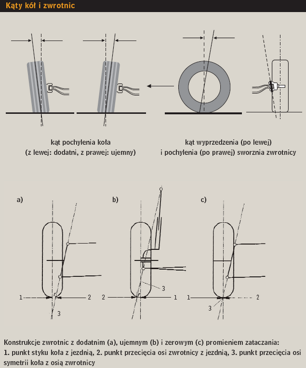

    Mi chodziło o zbieżność przednich kół (jest zakres prawidłowych nastaw od 0.00st do 0.10st), w sensie, czy nastawione masz bliżej 0 (koła równolegle), czy bardziej zbieżne.
    Definicja:
    Zbieżność występuje wtedy, gdy odległość między kołami na osi z przodu jest mniejsza niż z tyłu. Zbieżność powoduje podsterowność podczas wchodzenia w zakręt. Zbyt duża zbieżność będzie się objawiać zużyciem bieżnika rozpoczynającym się od zewnętrznych krawędzi.
    Z rozbieżnością mamy do czynienia wtedy, gdy odległość między kołami na osi z tyłu jest mniejsza niż z przodu. Rozbieżność powoduje nadsterowność w zakrętach i uczucie jakby samochód gwałtownie „nurkował” w zakręt. Przy rozbieżności kół zużycie bieżnika będzie rozpoczynać się od wewnątrz. Zużycie tego typu jest zwane „strzępieniem”, które można wyraźnie poczuć przesuwając dłonią w poprzek bieżnika.
    Mam co prawda inne auto, ale delikatnie ścina mi wewnętrzną część przednich opon, mimo ustawionej poprawnej zbieżności (-0.05), ale za to pochylenie przednich kół mam w granicy -1.05st do -1.15st i tu będę szukał przyczyny. Auto nie ma możliwości regulowania tego kąta, więc coś muszę pokombinować. Bite nie było, żeby coś było krzywe, więc coś się zużyło (np. sprężyny siadły lub coś w górnym mocowaniu amortyzatora/sprężyny się poddało).

    Dobrze mnie zrozumiałeś i ja Ciebie również Lewe miałem -0.06, prawe 0.00. Lewe zostało wyrównane do 0. Jak stwierdził mechanik - to jedyny sposób, żeby nie cięło tak bardzo opon. Jeśli chodzi o pochylenie to też mam w granicach 1 stopnia z obu stron.
    Dobrze rozumiem, że słabe amortyzatory mają wpływ na ścinanie opon od wewnątrz?

    Czekaj, zaraz. Zbieżność ustawia się statycznie, natomiast podczas jazdy koła ciągną auto (chcą je wyprzedzić, ale zawieszenie im nie pozwala).
    Gdyby koła w uproszczeniu były na dość giętkiej rurce, to przy dużej prędkości auta (duża moc na kołach celem utrzymania dużej prędkości i zrównoważenia oporów powietrza), to koła robią się bardziej zbieżne (nawet bardzo, jeżeli elementy gumowe typu tuleje wahaczy itd są wyrobione, ponieważ elementy zawieszenia nie są idealnie sztywne, są tuleje gumowe itd. i rzeczywiście, ale w niewielkim stopniu robi się większa zbieżność).
    Odwrotnie jest przy hamowaniu, wtedy koła chcą "się rozjechać" na bok, czyli rozbieżność.
    Zatem jak "wyzerowanie" zbieżności ma zapobiec ścinaniu wewnętrznej części opony, skoro większa zbieżność (większy liczbowo "-" na kołach) będzie powodować ścinanie, ale zewnętrznych stron? (tutaj nie mówimy o pochyleniu kół, które zazwyczaj dąży do tego, żeby było ujemne).
    Jak już to ustawiłbym przednie koła bardziej zbieżnie.
    Chyba, że coś pogmatwałem.
