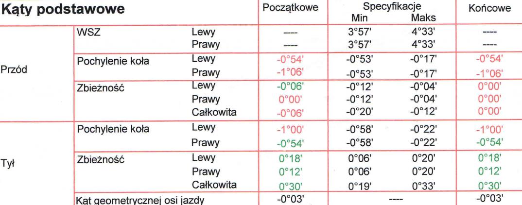

    Mam wszystkie kwity.
    Badanie w sierpniu:
Nazwa:	pierwsze.jpg
Rozmiar:	72.3 KB
    Badanie w październiku:
Nazwa:	drugi.jpg
Rozmiar:	65.5 KB
    Wniosek? Zbieżność na tylnej osi sama mi się cudownie przez 2 m-ce poprawiła Ale jeśli chodzi o pochylenie kół na obu osiach to tak jakby zamieniły się stronami lewa-prawa... Chyba przejadę się do innego serwisu, bo te wyniki nie wydają mi się logidzne. Jak widać, dobry sprzęt to nie wszystko. Pojeżdżę jeszcze trochę i zobaczę, czy nadal ścina oponę.
    Co o tym sądzicie?
