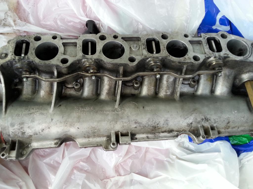

    Aby zakończyć temat regeneracji kolektora załączam zdjęcie kolektora po przebiegu nieco ponad 30 kkm od regeneracji. Jak widać – pełna zaślepka EGR spisuje się wyśmienicie, brak sadzy w kolektorze. Widać trochę oleju, pewnie z trubosprężarki – olej wycieka z kolektora przez osie klap wirowych. Załączam też filmik, na którym widać jaki luz roboczy mają klapy i jak to wpływa na szczelność mechanizmu klap. Dla mnie regeneracja kolektora skończyła się bezsensownie wydanym ~1000 zł (koszt regeneracji kolektora + nowy pasek rozrządu i uszczelki, robocizna przy demontażu i montażu itd.). Trzeba było od razu usuwać klapy.
    Przy okazji – wnioski po wyrzuceniu klap: brak jakiejkolwiek różnicy (ani na plus, ani minus). Miałem kolektor czysty w środku, bez sadzy, więc założenie wyczyszczonego kolektora bez klap nie spowodowało nagłego przyrostu mocy w dolnym zakresie obrotów (co się często obserwuje w autach, w których stary kolektor miał tyle sadzy, że przekrój kanałów był dużo mniejszy). Nie spowodowało też żadnego pogorszenia pracy, ani falowania, ani gorszego dołu. Auto chodzi idealnie.
