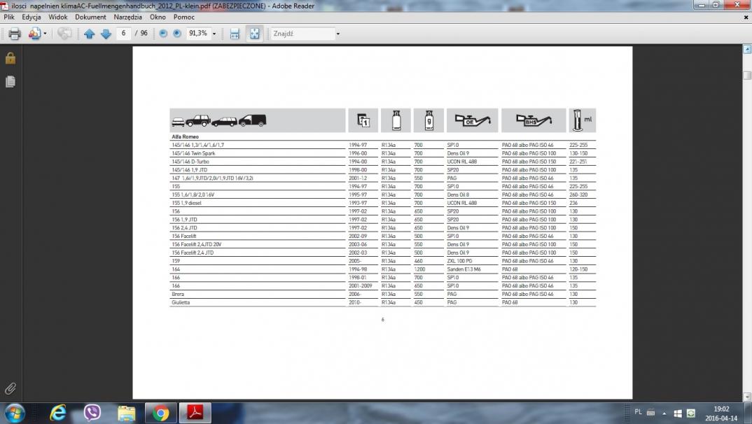

    Taka ciekawostka, zwróćcie uwagę na różnice między 159 a Brerą....dziwy motoryzacji.

    a po czym poznac ten na 550g i ten na 460g?
    To proste jak masz kompresor ZEXEL-a to wchodzi 550 jak inny to 460. Aby zobaczyć jaki masz kompresor musisz przeczytać co ma napisane na obudowie
    Cytat Napisał enzzo Zobacz post
    Ta tabelka to jakaś kicha nie uwzględnia , że podczas całej produkcji AR159 były różne kompresory a co za tym idzie różne wartości nabijania czynnikiem. Później się dziwimy, że serwisant od klimy źle nabił jak przeczytał właśnie taką tabelkę.

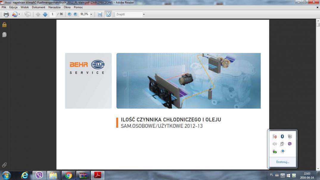

    Nie będę polemizował, tak wygląda pierwsza strona tej instrukcji

  7. #557
    Użytkownik Romeo Avatar Arturek
    11 2013
    Alfa Romeo 159 1.9 JTDm , kiedyś była AR 156 2.0TS a jeszcze wcześniej TIPO 2.0ie 16V
    591
    Fakt , że w 2012-13 już nie produkowano dziewiątki pomijam
