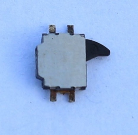

  6. #586
    Użytkownik Znawca Avatar lechtak
    10 2010
    Mito TCT 135 KM / Giulia Veloce Pakiet Q
    1,143
    Cytat Napisał lechtak Zobacz post
    czy przełącznik nr 156129321 ( 330 zł )będzie odpowiedni? Bo ten co kupiłem na alelala za kurw@ 300zł jest uszkodzony, któryś z kolegów juz tam grzebał i powklejał zapałki
    Poza tym posiada cztery włączników a nie trzy.
    Załącznik 261915
    I dupa blada, brak przełącznika w magazynie.
  7. #587
    Użytkownik Fachowiec Avatar kozak
    07 2018
    BMW 540i
    2,181
    Ale Amerykanie pisali o jakimś oporniku między któreś piny. Musiałbym poszukac...
    Wysłane z mojego SM-G973F przy użyciu Tapatalka
  8. #588
    10 2010
    1,143
    A tak 147 om do wlutowania w oryginalny przełącznik i micro switch boczny.
Nazwa:	micro switch.jpg
Rozmiar:	31.9 KB
    Tu jest ta strona https://www.giuliaforums.com/threads...17-2019.46258/
