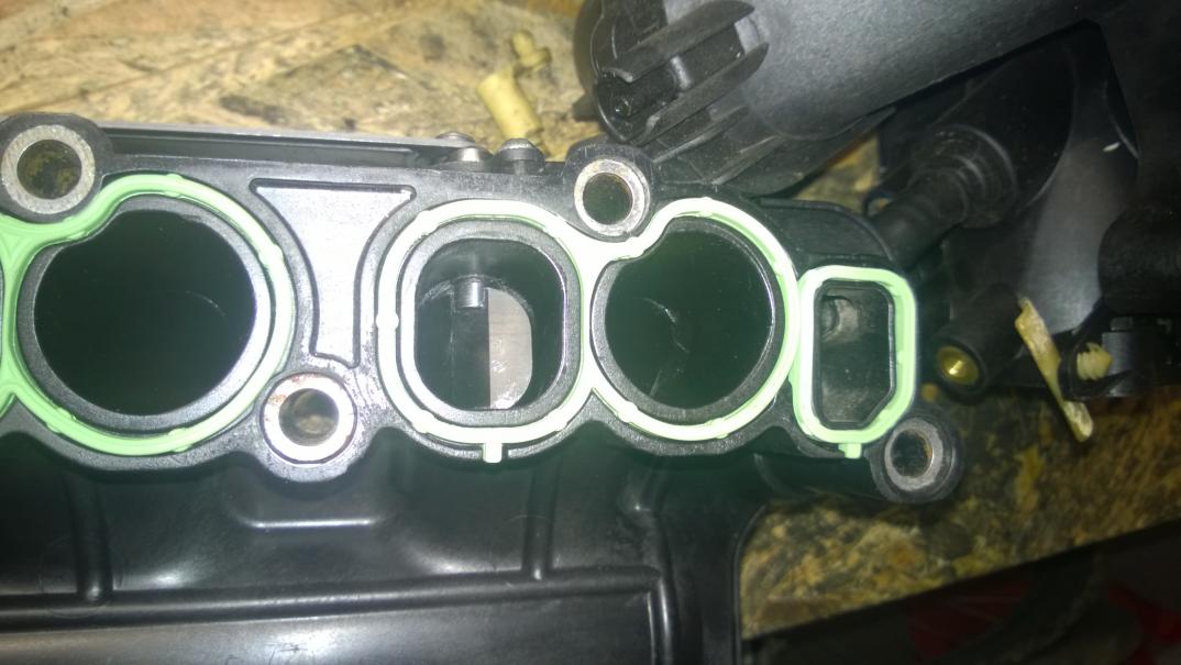

    Gdyby ktoś był zainteresowany alternatywą do usuwania klap czy kupowania nowego kolektora to zapraszam do kontaktu.
    Proponuję sprawdzone i trwałe rozwiązanie - wzmocnioną konstrukcję klap w stosunku do oryginału.
    W razie pytań - proszę o kontakt
    Tomasz

    Cytat Napisał pt-pro Zobacz post
    a co z łożyskowaniem tych klap, przez które ucieka ciśnienie doładowania?

    Łożyskowanie w stosunku do oryginału jest wzmocnione tzn otwory i wałki są przerobione na większe średnice (mniejsze naciski przy większej powierzchni -> mniejsze zużywania się obu elementów) W efekcie finalnym nie powstają luzy pomiędzy ośką klapki a obudową i nie ma ryzyka wycieku. Uszczelniacze wymieniamy na nowe typu Simmering o innych wymiarach.Kliknij obrazek, aby uzyskać większą wersję
