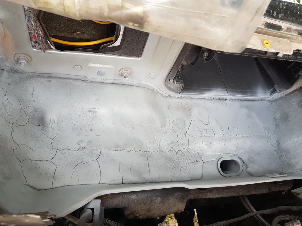

Jak może nie być odpływu? A gdzie się podzieje woda z klimy i deszczówka?![]()
Rozbiorę i zrobię zdjęcie....

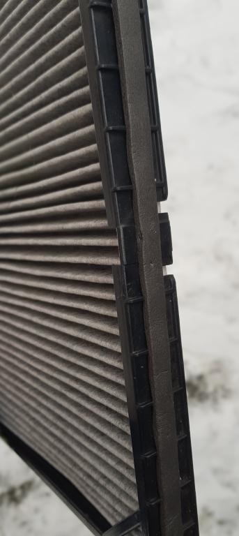

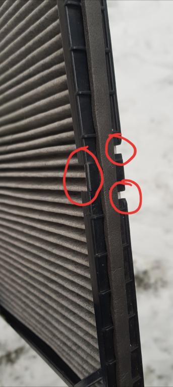

Marku ale chodzi o plastikową kasetę na filtr , u mnie tez nie ma żadnego otworu w tym plastiku, wiem bo też sprawdzałem niedawno

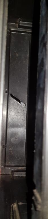

Tam jest otwór podłużny pod tym plastikiem. Ten plastik widoczny na zdjęciu to jest taka wkładka, a pod nim jest spływ. Jak nie zapomnę to jutro wrzucę zdjęcia.

Ok ale w plastiku nie ma żadnego otworu
