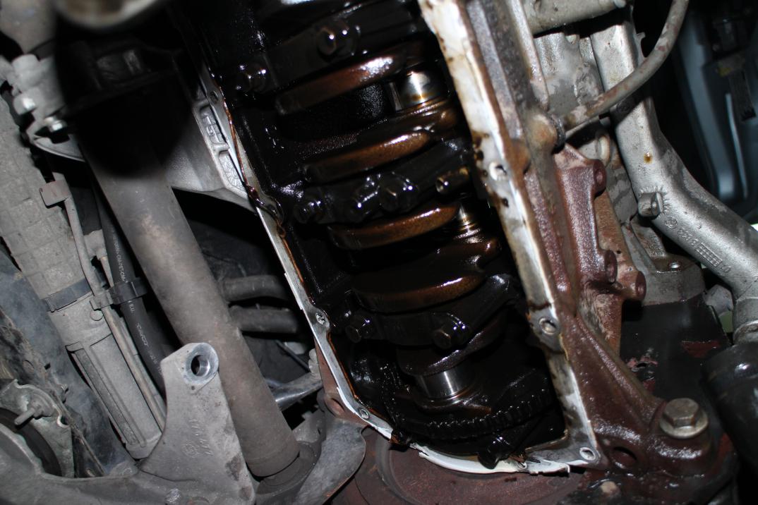

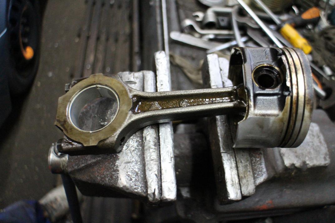

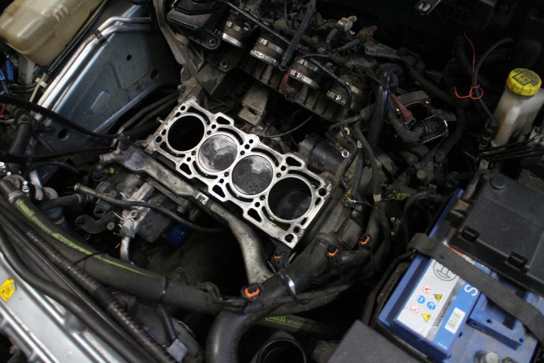

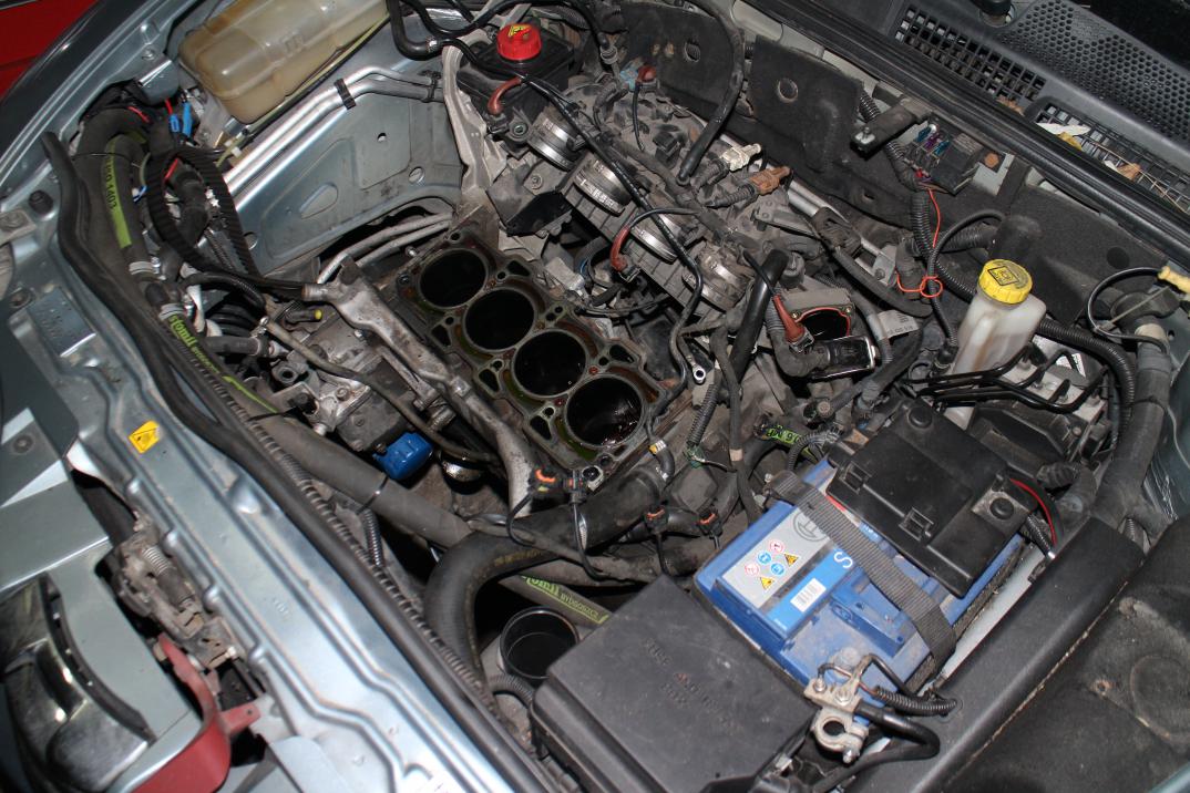

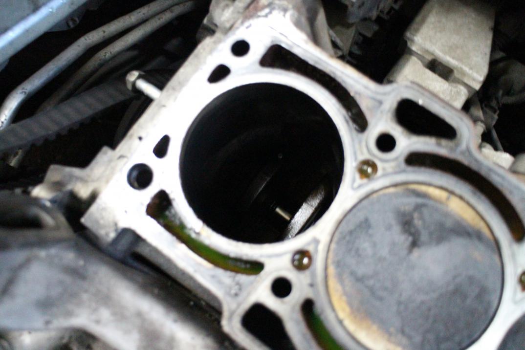

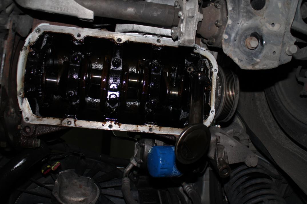

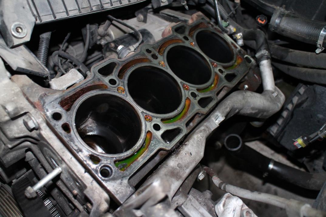

    Witam nie wiem jak wy ale ja już zacząłem walkę z ubywającym olejem

    Sam remontujesz? Więcej zdjęć, więcej dokładnych zdjęć poproszę

    Jaki przebieg? Progi na tulejech albo rysy obecne? Ile ubywalo przed otwarciem?

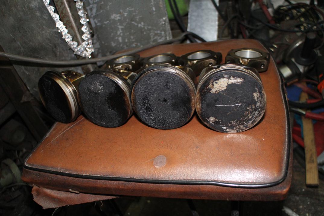

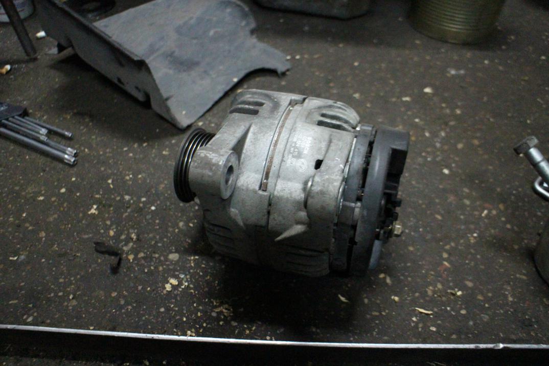

    Sam robię z delikatną pomocą wuja Silnik wygoda ok wiec ograniczam się do minimum ;P rozbierałem wszystko na szybko wiec nie zdążyłem porobić dużo fotek
    się okazało że silnik był po kolizji ale jestem pierwszym właścicielem w pl. Pierwszy werdykt straszny luz na prowadnicach zaworowych plus za duży luz na pierścieniach tłokowych panewki lekko podjechane ale nowe nie sa oprócz panewki na pierwszej korbie... (kolizja) Wał głaciutki jak pupcia plus trzyma wymiar chwilowo jestem na etapie regeneracji alternatora i czyszczeniu tłoków .
    Apropo tłoków czy znacie jakiś sposób żeby mało inwazyjnie je wyczyścić??
    Cytat Napisał omen Zobacz post
    Przebieg 190 000 na liczniku Progi ledwie wyczuwalne licho co... tuleje czyste bez rys wuja ocenił ze wszystko wygląda ładnie Oleju momentami przy ostrzejszej jeździe 1L na 500 KM :p

    Ja czyszczilem tłok k2 do mycia plandek i był jak nowy

    Cytat Napisał michal4g Zobacz post
    Nie zmatowiał albo coś??? boje się go traktować jakąś chamska chemią...

    Nafta poprostu sprobuj.
