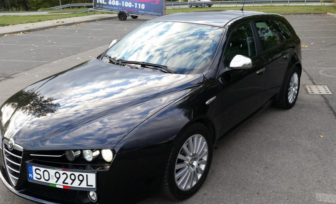

    Odświeżę temat chcąc pochwalić się zmianą
    Założone nakładki w kolorze chrom połysk. Wg mnie pasują jak talala.
    Jak by ktoś nie mógł się zdecydować poniżej foto jak wyglądają na mojej w kolorze czarnym.
