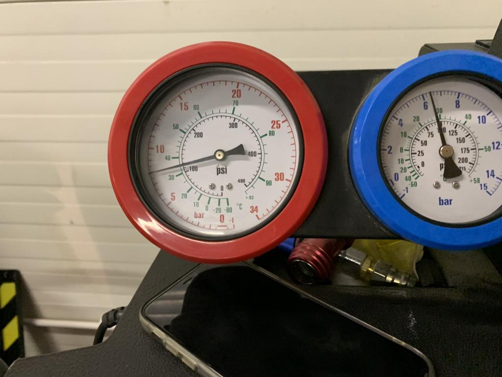

    Cześć, mam problem z klimatyzacją w niedawno kupionym samochodzie.
Nazwa:	3FC29775-9B09-4171-A6AC-5A5AA4A1CD5A.jpg
Rozmiar:	75.5 KB
    Kompresor do wymiany? Po włączeniu klimatyzacji na moment skakało nieco wyżej, pod 10, ale tak bardziej z 8 chyba. i szybko spadało. Bawił się ktoś w regenerację? Jezdzi ktoś dłużej na regenerowanej? Używanej się boję, że będzie taka sama jak mooja, a cena nowej trochę zabija. 2.4 09r
    Czujnik cisnienia wymieniłem. Dodam, że nie zauważyłem żeby wentylator się włączał z klimą, ale może załącza się dopiero po osiągnięciu jakiegoś cisnienia? Robiłem test wentylatorów mesem i normalnie zrobiło na 1 i 2 biegu

    Z tego co pamiętam to po stronie wysokiego powinno być ponad 15 bar, po stronie niskiego chyba 3 bar.
    U Ciebie na pewno jest źle.
